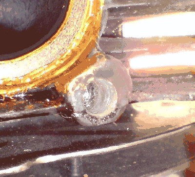

Beitragvon Merry » Mo Apr 30, 2007 15:26
Hab heute den neuen Ansaugstutzen bekommen und gleich eingebaut. Bei der Gelegenheit dacht ich mir, könnts sinnvoll sein, die Abdichtung am Krümmer zu kontrollieren. Hab mich schon gefreut, schnell den Verursacher meines Problems ausgemacht zu haben, weil die Mutter des unteren Stehbolzens locker war. Beim Versuch diese festzuziehen, wurde mir dann aber schnell klar, daß das wieder mal ne größere Baustelle wird.
Wie kann man sowas reparieren? Reicht das bissl Platz für nen Gewindeeinsatz aus oder kann ich den Zylinderkopf wegschmeißen?
Die Krise rückt wieder näher! :cry:

Beitragvon XTOtto » Mo Apr 30, 2007 17:46
Hallo Merry,
erstmal die gute Nachricht :) . Das Gewinde kann man mit einem
M8 HeliCoil Gewindeeinsatz wieder reparieren. Hatte gerade das Problem
mit dem gleichen Stehbolzen.
Die schlechte Nachricht :( . Du mußt alle Motorhaltungen abbauen und
den Motor ein bißchen im Rahmen drehen, da man an den unteren
Stehbolzen im eingebauten Zustand nicht gerade mit Bohrer und Gewinde-
schneider bearbeiten kann. (Der Rahmen ist vor dem Bolzen)
Viel Spaß beim Schrauben :wink:
Gruß Helmut
