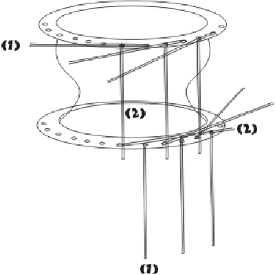

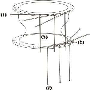

Nabe waagrecht auf einen Eimer oder Dose legen (die Speichen hängen dann schön runter) und erstmal alle Speichen reinstecken, 90° gewinkelte (1) von innen nach aussen und die anderen (2) von aussen nach innen, immer abwechelnd und von der Oberseite aus gesehen sind die (1) Speichen um ein halbes Loch im Uhrzeigersinn versetzt.
(2) am unteren Nabenbund gegen den Uhrzeigersinn an die Nabe anlegen, dabei (2) von der Oberseite gerade herunterhängen lassen.
(1) an der Unterseite auch nach unten hängen lassen, die an der Oberseite im Uhrzeigersinn an die Nabe anlegen.

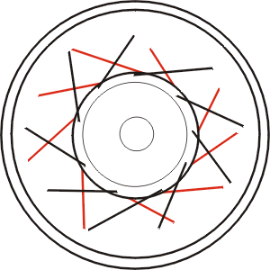

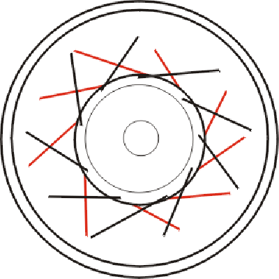

Die Lage der Nippelbohrungen in der Felge zeigt an woher die Speichen zu kommen haben, das erste Loch für die erste Speiche (1) von der Oberseite der Nabe festlegen, Speiche durchfuddeln und den Nippel 2-3 Umdrehungen draufdrehen. Danach weiter im Uhrzeigersinn mit den restlichen 8 Speichen (1) in jeweils das 4te Loch nach der letzten - alle anderen Speichen hängen erstmal weiter nach unten oder liegen an der Nabe an.
Jetzt die gleiche Prozedur mit den unteren (1)Speichen , die erste dabei in das im Uhrzeigersinn nächste Loch eines schon belegten, die obere und unterere Speiche laufen jetzt fast parallel.
Die Felge bleibt jetzt gegen den Uhrzeigersinn zur Nabe verdrehbar! Dieses nutzen und die Felge etwas zurückdrehen und mit den von oben hängenden (2)Speichen das jeweils nächste freie Loch nach einer belegten Bohrung im Uhrzeigersinn einfädeln und die Nippel etwas draufdrehen.
Als letztes noch die an die Nabe angelegten (2)Speichen in jeweils das letzte verbleidende Loch in der Felge einführen und "vernippeln" und schon steht das Rad ungespannt vor dir und die Möglichkeit zum Hochheben des Gesammtkunstwerkes an der Felge nutzen um das Rad auf eine, im Schraubstock aufrecht gespannte, Achse zu stecken. Ein Stück Klebeband auf der Felge lässt einen ganz gut wieder die Ausgangsposition beim Spannen wiederfinden. Alle Nippel nacheinander eindrehen bis bei jeder Speiche noch ca 1 Gewindegang zu sehen ist.

so ist´s vielleicht besser verständlich
"angelegte" Speichen
