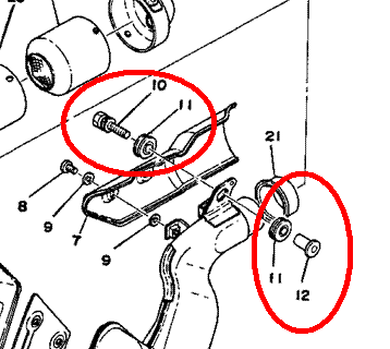

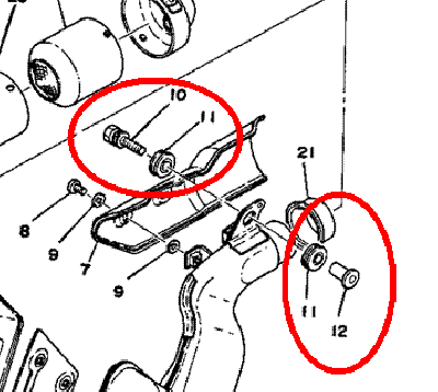

Vielleicht kann mir da wer die Maße sagen, bzw. die Schrauben näher beschreiben (Skizze oder so....)
Danke vorerst mal!
Es geht um die da:

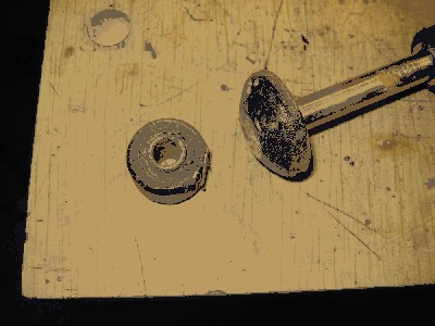

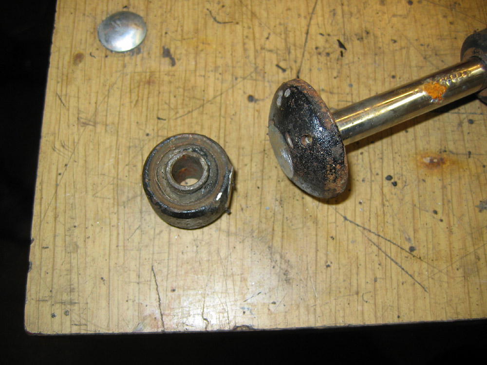

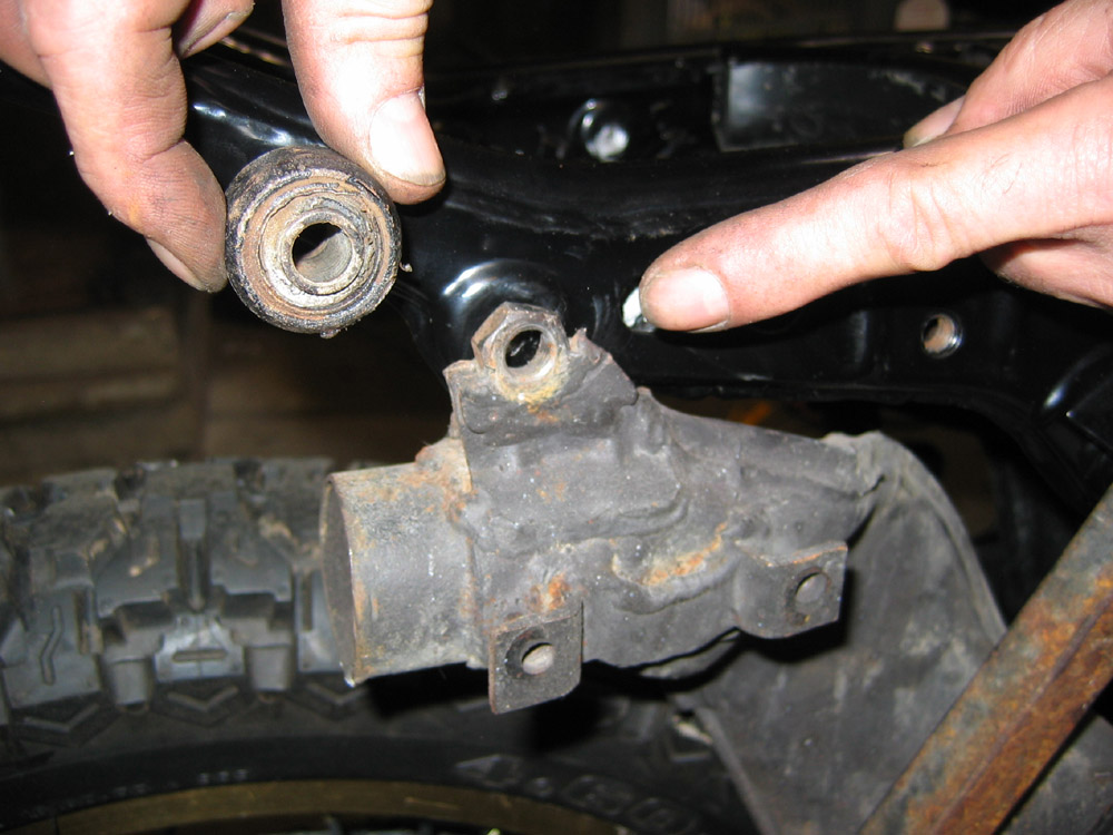

dass Du nur die Schraube verloren hast, ist eigentlich Glück. Es scheint wohl auch oft die Lasche am Puff abzubrechen. Ich habe zwei 76er Puffs und bei beiden ist die Lasche Bastelware.
Ich würde sagen: Fehlkonstruktion!
Nun haben Gino und ich überlegt was man machen könnte und haben uns dann für ein Stoßdämpferauge entschieden. Somit ist die Reparatur mit einem Originalteil vollzogen.
Siehe Fotos!
PS.: Ist natürlich nur bedingt die Antwort auf Deinen Fred, aber es passt dazu!
Schraube nun gummigelagert!

Jo, das ist eine gute Lösung. Weil die Blechlasche wurde vom Vorbesitzer anscheinend auch schon neu eingeschweisst! Aber am Rahmen!
Ich denke da ist ein guter Vibrationsabsorber gefragt......

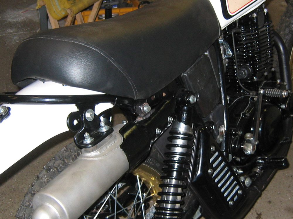

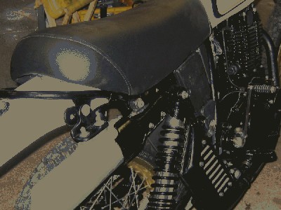

hallo xtom,
schönes moped, und alles verzinkt.....
so soll meine auch mal aussehen, bin auf dem weg dahin, aber das Pussel is noch nicht fertig :-) .
thomas
UweD
Beiträge: 2314
Wohnort: Region Schaffhausen
Beitragvon UweD » Mo Mär 12, 2007 22:49
Jo, sieht schön aus. Aber die Gold-Felge und der 77er Tank sind doch wohl Hamburg-Special, oder :-D
Wobei die Idee mit dem Stossdämpfer-Auge ist ja schon ziemlich genial. Bei meinem Auspuff war das Aufnahme-Auge total ausgenudelt, nach dem Aufschweissen wusste ich auch warum. Passte nicht. Nun muss ich wohl den ganzen Auspuff mal richten, damit der nicht wieder unter Spannung steht.
