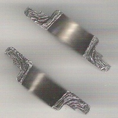

Hallo Gemeinde der Kopf ist ab und das Einlasventiel ist in seiner Führung festgenietet. :cry:
Aber was ist das :eek: (kleine Raterunde) :razz:
Ermüdungsbruch? 155000 km :roll:
Bis dann Gerald
Oberes Ventilfederteller ?
jeanjean
Lupus
Beiträge: 53
Registriert: Do Dez 01, 2005 8:27
Wohnort: Dresden
Beitragvon Lupus » Mo Nov 27, 2006 22:09
Hallo Jeanjean,
100 Punkte :lol:
In der Mitte durchgebrochen :twisted:
Danach hatte das Ventil freie Fahrt richtung Kolben. Soooo.. ein Mist :x
Bis dann Gerald

Nach 155000 km Dauerklopperei am :oops: ähm im Roten bereich (7000u/min) sehen alle anderen Teile aus wie neu.
Kein Pitting auf der Nockenwelle oder den Kiphebel. Keine Rife im Zylinder, erster Kolben.
Ich hab ungefähr alle 50000 km die Kolbenringe und die Ventilschaftdichtungen ersetzt.
Jetzt werde ich auch alle 50000 km auch diese mist Ventilfederteller ersetzen. :evil:
Bis dann Gerald

warum hab' ich das geahnt? Bei Rei ist's auch immer irgend wer oder was anderes, bloß nicht seine Drehzahlorgien, wenn ihm Zylinder reißen, Pleuel durch den Motor schießen oder eben jenes Plättchen bricht (nochmal :D :D, weil's so schön ist).
Aber noch was Produktives: diese Teller gibt's wohl in 2 Versionen (einmal gestanzt, einmal geschmiedet, wenn ich mich recht erinnere). Die Gestanzten sind die "bruchanfälligen" (ähem), die anderen halten besser. Aber ich frag' den Rei nochmal bzw. stoße ihn auf diesen Thread, wenn er nicht von alleine einsteigt.
Also nur keine Panik, wir wissen alle, dass du nichts dafür konntest :D :D

Das sind schon die geschmiedeten :oops:
Außerdem muste ich ja 130 km vor einer MZ 1000 s durch die Sächsische Schweiz fahren :razz:
