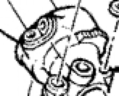

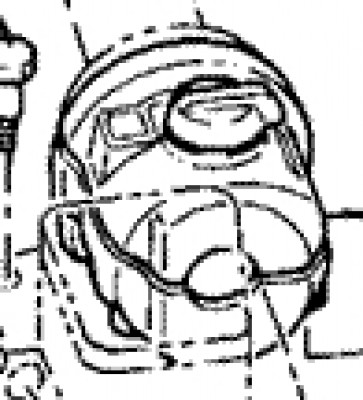

Moin der Herr,
die Gaszüge gehen bei der XT nach vorne/oben aus der Gasgriffeinheit, bei der SR nach unten.
Welche hast Du, welchen Zug hast Du bestellt?
Gruß.....Steffen
SR
XT

Beitragvon xtjack » Sa Okt 28, 2006 18:24
steamhammer hat recht,
SR untenraus ,XT schräg nach vorne-oben
der andere Unterschied ist wohl die Länge des Zugs,hab mir bei meinem Umbau sr-Amatur mit xt-Vergaser ,den Zug & díe Nippel umgelötet.
Also alte Tülle mit dem auf deine Amatur passendem Gewinde und den neuen Zug rein die Länge die du brauchst & Nippel neu anlöten..fertig
Ps: ein Zug reicht....

Beitragvon othiel1984 » Sa Okt 28, 2006 19:53
Unbezahlbar also die Züge gehen unten raus na dann hab ich wohl nen Sr griff! Vielen Dank

Beitragvon pointer » Sa Okt 28, 2006 19:56
...der andere Unterschied ist wohl die Länge des Zugs,hab mir bei meinem Umbau sr-Amatur mit xt-Vergaser ,den Zug & díe Nippel umgelötet...
:?: sowas aber auch, bei mir haben SR-Züge und Amatur ohne irgendwelche Änderungen an die XT und deren Vergaser gepaßt. Hm, sei's drum.
Den Unterschied zwischen SR- und XT-Gaszügen siehst du übrigens sofort. Die SR-Züge laufen am Anschluß griffseitig durch ein gewinkeltes Rohr, die XT-Züge haben da nur eine kurze Hülse.
