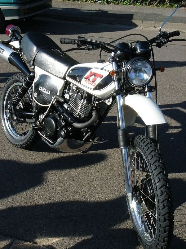

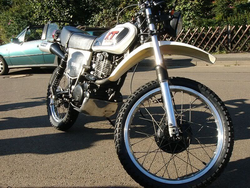

Liebe Xt Freunde,
heute habe ich meine Unterlagen vom TÜV bekommen. Es wurden eingetragen: Bilstein 410er, Sebring Enduro 2, Wirth Gabelfedern, längerer Hauptständer und metrische Reifenpaarung 120 hinten und 90 vorn.....
Hat alles wunderbar geklappt..... :D
Nun kann ich endlich nach 10 Jahren wieder XT fahren. Freue mich wie ein kleines Kind....
@ alle Hannoveraner: Es kann losgehen .... :D
Gruß Florian

also mir gefaellt sie, super ist sie geworden, meine moechte ich mit der Zeit auch soweit haben....
Respekt

Gratuliere zum Neuaufbau. Was sind das denn für gewaltige Staubkappen? Grüssle und viel Spass damit.

die monster-bilsteine...... da fährst du ja ständig bergab!!!

Also wenn ich es nicht besser wüßte, würde ich sagen das könnte mein Möppi sein !! So ähnlich sehen Deine und Meine ( bis auf Deine Bilstein ) aus !!
Dementsprechend Klasse finde ich sie auch :)

...da fährst du ja ständig bergab!!!
...man könnte die gabel noch etwas durchstecken...
was sind das für süße blinker? :D
Die Blinker gibt es bei Louis, taugen aber nichts(habe ich zur Zeit auch an einem Mopped), einmal angucken und das Gehauese ist defekt:-(
sind von einer alten BMW. mussten von innen ein bisschen geändert werden damit sie optimal passen. wollte auf keinen fall bälge und staubkappen für die 78er gabel waren schwierig zu bekommen. eigentlich ne notlösung, gefällt es mir jetzt besser als das original....;)
die dämpfer fahren sich gut. habe vorn noch härtere wirth federn verbaut, so das es sich insgesamt recht ausgewogen anfühlt..... einzig die kunststoffrolle auf der schwingenlagerabdeckung macht noch kopfzerbrechen...;)
Have A Nice Day
Torsten
prinzipiell hast du schon recht. bisher halten sie aber gut. für den preis kann man sich vor allem immer einen satz reserve zurechtlegen....;)
