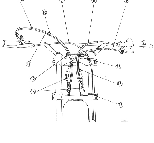

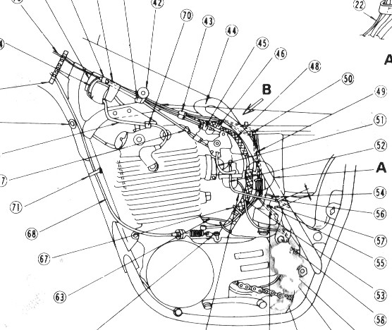

kann mir einer sagen wo der Kupplungszug original langlaeuft.
Hab schon zu oft alles auseinander gehabt.
Beiträge: 7207
Beitragvon Frank M » Mi Aug 09, 2006 0:28
kannst du den folgenden Bildern entnehmen.
Tipp: leg dir den Bowdenzug lieber in weiten Bögen so, dass er in allen Lenkerstellungen leichtgängig ist und nirgendwo gequetscht wird oder hängen bleiben kann.

Beitragvon Uwe T » Mo Aug 14, 2006 21:30
Hallo Frank,
danke fuer die Bilder, sehr hilfreich. Wo hast du die denn her, aus dem Werkstatthandbuch?
