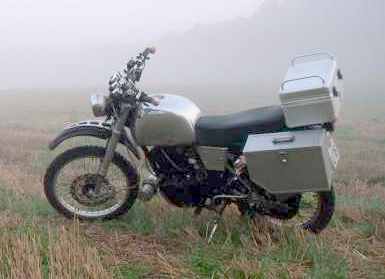

Da mein Eigenbau-Gepäckträger immer wieder bricht, überlege ich, einen Hepco & Becker Kofferträger anzuschaffen. Der wird aber ohne Basteln nicht passen, versicherte mir man bei Kedo.
Hat da jemand Erfahrungen, Tips, Bilder - oder auch Alternativen?
Koffer und (Frank M und Co. jetzt mal wegsehen :) ) Topcase müssen ranpassen.
Ingo

den H&B Koffertraeger habe ich verbaut; angeblich war der mal fuer die XT gedacht, musste allerdings zwei Streben basteln. Da ich Givi-Koffer uebrig hatte, habe ich die Halterungen von einem anderen Traeger angeschweisst.
Bilder kann ich gerne machen, von was moechtest Du Detailaufnahmen haben und was soll ich ausmessen?

fahre schon seit 18 Jahren mit dem Hepco u. Becker Kofferträger herum. Ist allerdings schon mein zweiter. Der Erste ist öffter mal gerissen, war nur einwandiges Rohr. Die aus der neueren Generation haben doppelwandiges Rohr, das hält deutlich besser. Mußte nur kürzlich mal den Gepäckträger an der Aufnahmelasche schweißen, allerdings erst nach 9 Jahren.
Der Kofferträger rechts wird mit der einen Lasche an die originale obere Auspuffhalterung (Silentblock) angeschraubt. Die Montage ging relativ problemlos, teilweise mal eine Bohrung etwas ausfeilen. Der komplette Träger ist mit Gummielementen (Silentblöcken) aufgehängt. Die muß man hin und wieder mal austauschen.
Die Koffer gerade bei dem neueren Träger hängen etwas seltsam daran, vorne weiter abstehend, als hinten.
Den Träger siehst Du mehr oder weniger auf meinem Datenblatt.
Michael
Interessant wäre zu wissen, wiviel Platz man zwischen Kotflügel und Kofferhalter hat - da wo der Auspuff im weg ist natürlich.
Und vielleicht eine Detailaufnahme der Halterung, mit der der Träger an der Auspuffhalterung befestigt wird.

So ein paar Bilder habe ich schon, muss nur noch ausmessen.
Und so fett kann eine XT mit Koffern aussehen:-(

Vielen Dank an Dich und Mr. Polish. Auf den Bildern, die ich jetzt gesehen habe, kann ich erkennen, dass ich das Ding schon dran kriegen werde.
Ich habe hübsche kleine Koffer, finde ich:

es sind 13,3 cm, gemessen zwischen Kotflügel und Kofferhalter.
