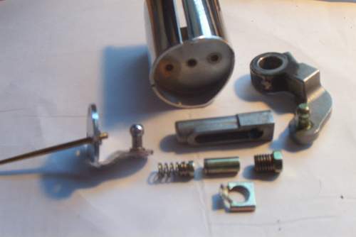

Hab 2 Sonnentage inner Garage vebracht. Gäz brauch ich Suport.
Habe an 81er XT(Mikuni Vm 32 SS) wg. Standgasproblemen Vergaserrep.-Set von Kedo mont.
Alle Düsen ect..Moped montiert und siehe da Standgasproblem behoben.
War wohl poröser O-Ring an der Leerlauf-Luftschraube.
Aber als dat Mäuschen warm wurde setzten Aussetzer ab 3000 U/min ein.
Also Forum durchstöbert und gemerkt das der clip an der Düsennadel zu hoch mont. war.
Beim Zerlegen sah ich dann daß die Einzelteile des Gasschiebers nicht mit der Zeichnung im buchelli übereinstimmten.
Wenn ich die Schraube auf dem Winkelhebel anziehe bekommt die Düsennadel von oben keinen Druck und wackelt wie Pudding.
Muss dat sein?
FRAGE: Habe ich überhaupt die zusammenpassenden Einzelteile(siehe Anhang)

foto

Also zu Deiner Frage:
Ja Die Nadel ist locker wie Wackelpudding, das muss so sein da Sie durch die Betätigung des Schieberkolben in der Hauptdüse auf und abgleiten muss und sich durch dieses Spiel selber zentrieren kann...
Ich hoffe das war Deine Frage; müßte jetzt mal einen anderen Vergaser aus dem Fundus nehmen um zu sehen ob die Teile auf dem Bild übereinstimmen..
Aus dem Gedächtnis würde ich sage: Stöbömmt alles.
