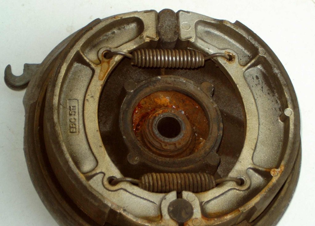

Tod einer Schnecke...
Irgendwie müssen die 14 Jahre Scheune ihre Spuren hinterlassen.
Die rostbraune Masse war mal eine Schnecke:
So, war ja klar, das ich nicht fähig bin hier ein Bild reinzumachen.
Ich häng es erstmal als Attchment an

Da geht gar nix mehr mit dem Innenleben. (Siehe Bild eins weiter oben. Fahren und Bremsen geht noch. Aber der Scheckentreib ist hinüberst.)
Hat jemand von euch so ein Teil (Weis die genaue Bezeichnung nicht, Radnaabe, Bremssattel?) übrig?
