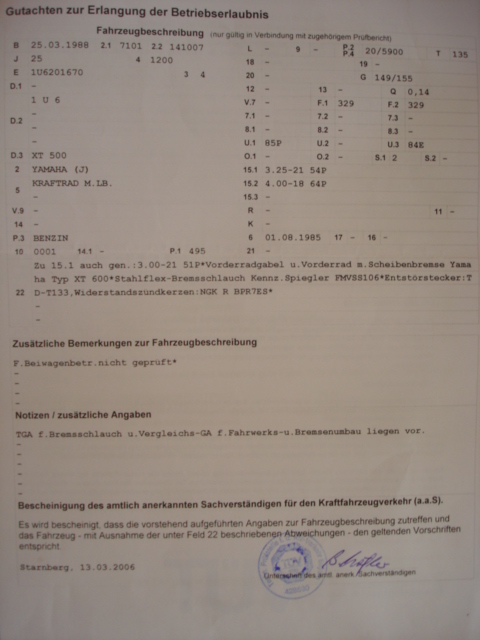

Beitragvon xtpitschie » Mo Apr 03, 2006 23:35
sos!
:ertrink: ich brauche eure hilfe, sonst ist meine xt endgültig dem tüv-prüfer erlegen...
wer hat einen umbau mit 600er gabel und bremsanlage eingetragen und kann mir irgendwas bzw. eher alles an nötigen papieren dazu zur verfügung stellen??? will doch ostern in die vogesen...
dickes danke schon mal vornewech :razz:
gruß aus wob von xt-pitschie

Beitragvon moto-olli » Di Apr 04, 2006 11:18
Hi Pitschie,hab hier nen TÜV-Prüfer der sowas schon oft gemacht hat und sämtliche Papiere selber hat.Brauchte ned mal Unterlagen.Hats sichs angekuckt und gesagt ok tragen wir ein.Kann dir auch ne Kopie zukommen lassen.Sag einfach Bescheid.
Gruß Olli

Beitragvon Torsten » Di Apr 04, 2006 11:55
Hallo Pitschie,
kann Dir gerne eine Kopie von einem Schein machen, wo dieses eingetragen ist. Komme allerdings erst morgen oder Sonntag dazu.
Have A Nice Day
Torsten

Beitragvon Torsten » Do Apr 06, 2006 20:03
Öhm son'e Kopie könnt ich auch brauchen :oops:
Ich stelle den Fahrzeugbrief am Sonntag dann ins Netz und poste die URL.
Have A Nice Day
Torsten

Beitragvon Torsten » Mo Apr 10, 2006 11:33
der Schein ist im Netz unter http://www.eintopftreter.de/bilder/kfz- ... er-xt.jpeg

nochmal xtpitschie
cool!
Beitragvon nochmal xtpitschie » Mo Apr 10, 2006 15:28
tausend dank!
da kann jetzt keiner mehr meckern!! :verweis:
vorzeitige osterhasi-grüße für die hilfe vom
xtpitschie :D

Beitragvon Jonni » Mi Apr 12, 2006 9:30
Hier findet man auch einen entsprechenden Brief:
http://www.xt500.org/technik/Fahrzeugbr ... riefe.html
(Gleich der Erste z.B.)
... nur mal so ...

Umbau 600Xt gabel/Eintragung
Beitragvon moto-olli » Do Mai 18, 2006 20:06
hallo alle zusammen,was lange währt wird endlich gut.Versuch jetzt mal meine Eintragung vom TÜV reinzustellen und hoffe es klappt und Ihr könnt was damit anfangen.
moto-olli

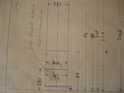

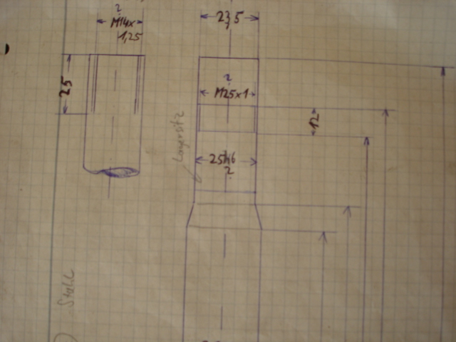

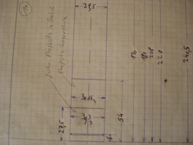

Zeichnung vom gabeljoch für 600XT Gabel
Beitragvon moto-olli » Do Mai 18, 2006 20:17
So gleich noch was hinterher.Viel Spaß beim basteln.
Gruß der moto-olli
PS:hab das gewinde oben länger gemacht so daß 2 Muttern zum kontern draufpassen.Wer das nicht mag das Gewinde(und damit auch die Gesamtlänge einfach eine Muttern-dicke(ca 6mm)kürzer machen
