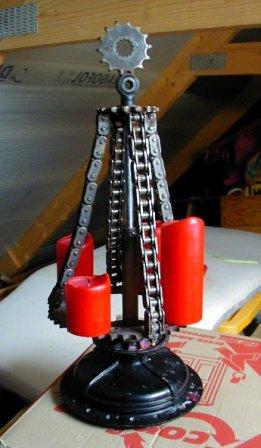

Nein musst Du nicht - es gibt doch so nette andere Verwendungsmöglichkeiten -guckst du hier:
alle Jahre wieder nett
ein Zylinder - 4 Takte
sven
Beiträge: 1402
Wohnort: Grafing bei München
Beitragvon sven » Di Mär 14, 2006 20:31
Aber das auf dem Foto ist doch ne Vorderradnabe!

Du hast Recht. Die Hinterradnabe kann man allerdings zu einem ähnlichen Gebilde umfunktionieren, womit man z.B. ein Halteverbotsschild mobil auf den Gehweg stellen kann.
Oder als Anker fürs Schlauchboot.
