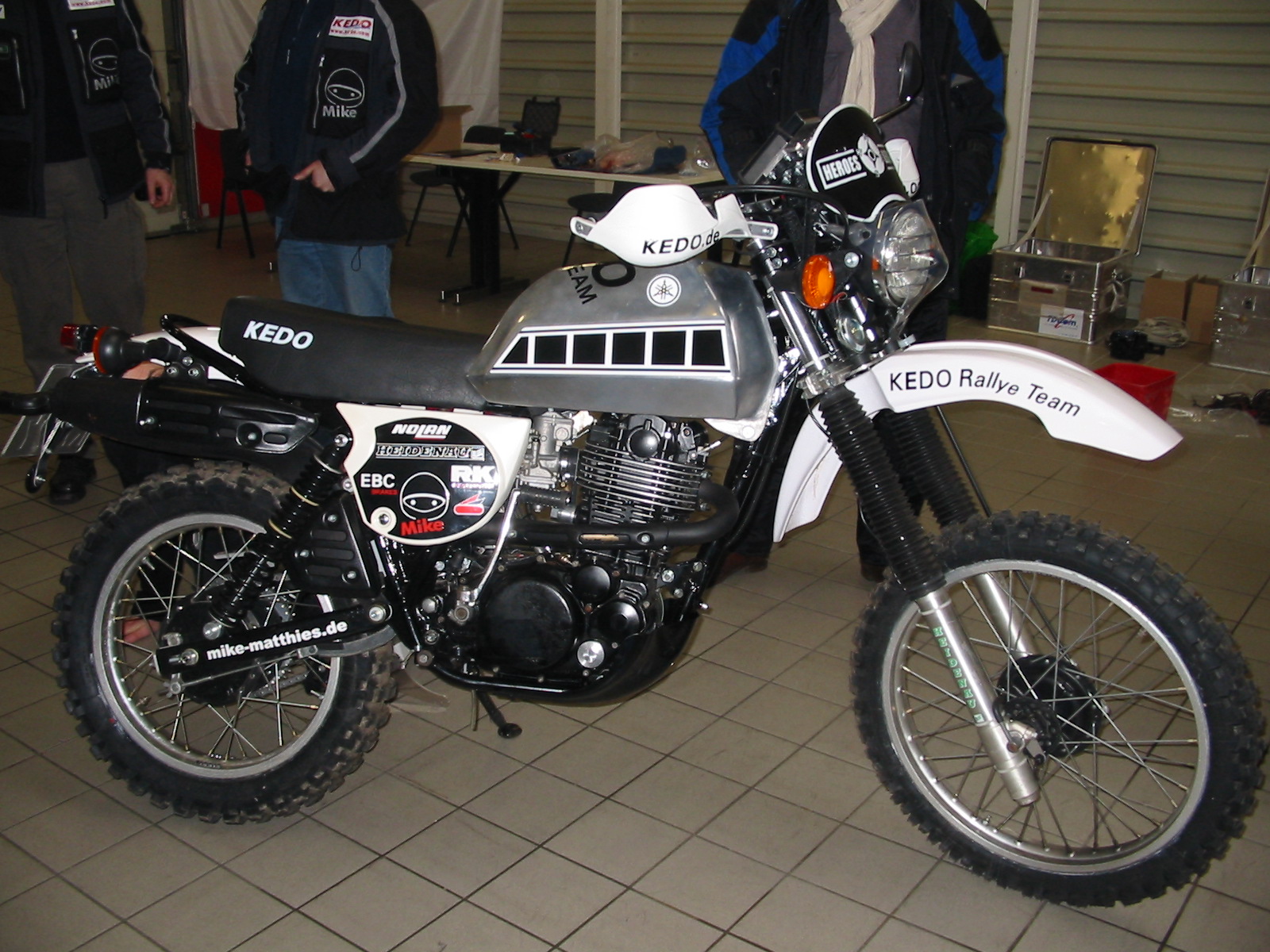

Moin Jungs,
sieht echt klasse aus. Über die Lampenmaske und den Tank kann man streiten, aber dass sie den Originalpuff genommen haben, sogar mit Funkentopf, find ich klasse.
Die XT ist gelungen, damit sollte es gehen!! Die Fahrer stehen eh außer Frage!!
Viel Glück Jungs und habt Spaß!!

in echt sieht sie noch besser aus als auf dem foto ;-)
ich muss schon sagen, von allen xts dort - und es waren interessante! - sah sie mit abstand am schicksten, am professionellsten und am rallye-mässigsten aus.
(also keine ausreden, nicht gut in dakar anzukommen, gell tom, marco und lutz)

@ tt georg:
die "tasche" am heck ist in wirklichkeit das rack, dass das iritrack trägt - das haben alle. eigentlich wollten wir ursprünglich noch eine "brema-tasche" montieren, haben uns dann aber dagegen entschieden (hätte wahrscheinlich dazwischen gequescht ausgesehen).

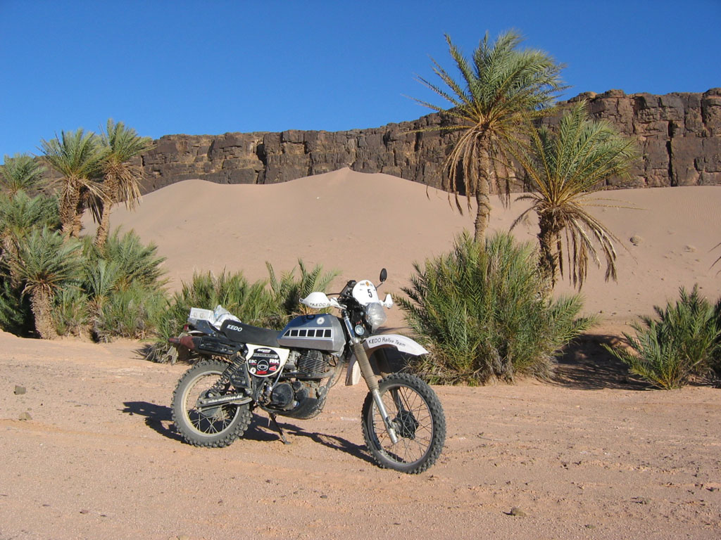

Hallo XTler,
zu der KEDO XT möchte ich mich hier auch noch einmal äußern.
Die anfänglichen Schwierigkeiten in Spanien und Nord-Marokko waren schnell vergessen, nachdem wir den Fehler beseitigt hatten. Den Fehler gefunden haben wir nicht. Wir waren so unter Zeitdruck vor dem Start der ersten Sonderprüfung in Marokko, dass wir schnell viele Teile getauscht haben und nicht wissen, welches das Problem war.
Getauscht haben wir:
- Zündkerze noch und nöcher
- Lima
- Vergaser hin und zurück
- Kontaktplatte hin und zurück
- Zündspule
... und wir haben den Killschalter totgelegt.
Nach dieser Aktion, die auf die Minute genau zu meinem Start beendet war, lief die XT durchgehend. Damit meine ich, dass sie nicht ein einziges Mal ausgegangen ist, wenn wir es nicht wollten. Superklasse!
Was mich, und ich glaube auch die anderen Beiden, total begeistert hat ist das Fahrwerk. Vorne eine alte TT600 Gabel mit Duplex-Trommelbremse und hinten 410er Bilstein an der Ovalrohrschwinge von KEDO.
Grandioses Fahrverhalten!
Marco hat irgendwann gesagt, dass er nicht gedacht hätte, dass eine XT so fahren kann und ich habe lange nach einem Wort gesucht.
Leichtfüßig habe ich es dann genannt.
Ich habe genug XTs und zwei davon auch mit langen Gabeln und 410er Bilstein, aber so fährt keine von meinen XTs.
Man gleitet durch das Gelände und wenn man einen Fehler macht, dann macht die XT das für einen klar.
Ich habe mich einmal abgemault, weil ein zu großer Stein mich ausgehebelt hat. Zwei weitere Male habe ich mich nur fast abgemault, einmal wieder ein großer Stein, aber die XT hat sich irgendwie gefangen (von der Nummer habe ich einen schönen blauen Fleck) und das zweite Mal im Tiefsand. Beide Male habe ich wohl ehr versehentlich am Gas gerissen und die XT so stabilisiert (ganz nach Uli S.).
Schöne XT, echt schöne XT!

Schön etwas über die Teechnik der DAKAR XT zu lesen...
.... Ich hätte dann noch gerne mal gewusst:
-- was für gabelfedern verbaut sind, wieviel Öl und welches.
-- ist der vergaser original?? wenn nicht, wie dann???
-- wie fuhr sich das Bip Mousse???
-- wie war die Übersetzung???
--Ölwechsel? und welches Öl??
--Ölkühler??
--Kettenschmierung??
-- taugen die Heidenau reifen??
--12 Volt von der SR, oder?? oder wie ging es sonst mit dem Imo?? Und/oder wie haben das die anderen gemacht??
ich weiß, ich nerv jetzt......
Aber es ist auch für andere interessant.
Danke

Hallo Blanke!
Glücklicherweise zähl Lutz ja auch zu den ewig Gestrigen und so konnten wir mit einer weitestgehend originalen XT fahren.
- Federn und Gabelöl müssen wir Daniel/Lutz/Ralf fragen
- Vergaser natürlich original, wozu was anderes???
- wir hatten nicht diesen Bip Mousse-Quatsch, 18 hatte es und es hat nicht gehalten
- Übersetzung glaube ich 16 zu 44 ...
- Kein Ölwechsel und welches Öl weiss ich nicht ...
- kein Ölkühler
- Kettenschmierung mittels Sprühdose am Abend
- Heidenau-Reifen sind ok. Sie sind schwarz und haben Stollen
- der 12-Volt-Umbau von KEDO ist von uns gegen eine umgebaute 6-Volt-Lima getauscht worden. Die hatte dann aber im Standgas nicht genug Strom für GPS, IMO und Licht. GPS schaltete dann ab.
Soweit auf die Schnelle!
