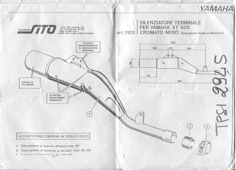

so...........
hab mir nen Sito geschossen,sieht gut aus fast wie neu ,dat ABE hab ich dank unsrer Datenbank auch schon runter geladen,nochmal vielen Dank für den Tipp Fabi .........
aber,aber wo um alles soll den die Nummer auf dem Topf steh'n,also die von der ABE . 21703 oder so oder auch nur Sito ...........
also liebe Sitobesitzer oder Kenner eines solchen, wo ist die Nummer eingeschlagen und welche (zut Not mach ich dat selber) oder wer hat ein Bild wo man das sieht................

Beitragvon XT-Oli » Sa Feb 04, 2006 20:26
Hi Jack,
bei meinem Sito ist die Nr. mit weißer Farbe auf der Aluhülse oder was das Runde teil hinten am Puff ist, draufgesprüht.
Aber seh`n, tut man es nicht wirklich.

Sodele..........
Jetzt ham wir's offiziell ,hab mal bei Sito angefragt,ein Auszug aus der Antwort:
An jedem Gerät der laufenden Fertigung muß an einer gegen
Beschädigung geschützten,auch nach dem Einbau sichtbaren
Stelle gut lesbar ein Fabrikschild aus nichtrostendem Stahlblech
ausreichender Dicke angeschweißt sein mit der Aufschrift:
Typzeichen: TPSI 2945
Herstellerzeichen : Sito
Statt der Kennzeichnung der Geräte mit Schildern können
die geforderten Angaben jeweils auch in den Schalldämpfermantel
eingeprägt sein.
und jetzt keine Sprüche wie: dann ist das nichtrostende Stahlblech
mit den Bezeichnungen wohl schon abgefallen/fault...............
also für mich heißt das ,kleines Edelstahlschild mit der Bezeichnung ,
da wo's Platz hat ranschweißen,
die weil prägen auf'm Puffblech is eher schwierig...........
