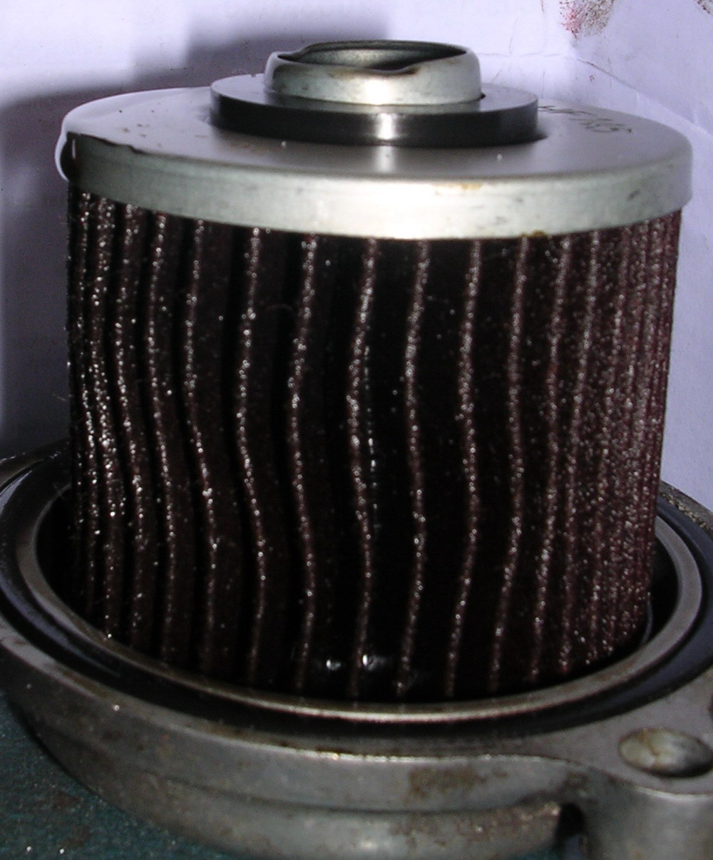

Habe in letzter Zeit 2 Leichen analysiert. Bei einem war die Öl- Pumpe nach Zerlegung trocken gestartet und mit den alten Wellendichtringen nicht in der Lage sich und den Rest zu entlüften. Beim zweiten spielte ein Infarkt der besonderen Art die Hauptrolle. Der Ölfilter war schief eingesetzt, sodass die Versorgung der Schmierstellen nicht gewährleistet war.
wers nicht glaubt, hier ist der Filter:
In beiden Fällen waren die Motoren Totalschaden
