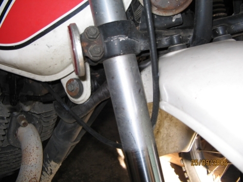

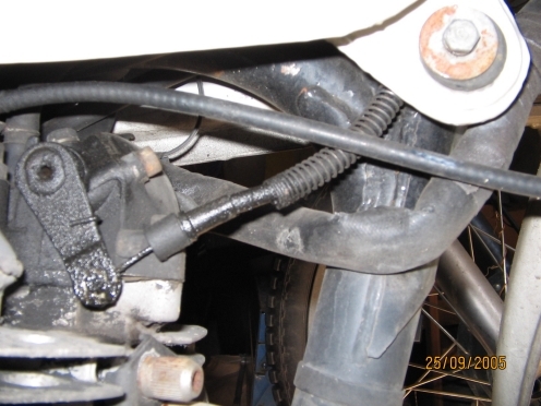

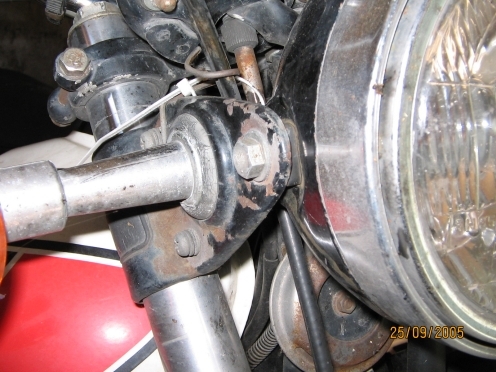

Beitragvon xtcie » So Sep 25, 2005 14:22
Tach, so sieht das aus, leider vermackt im Laufe der Jahre das Schutzblech von der Wellenhülle. Ist aber die einzige Möglichkeit, daß die Welle sehr verschleißfrei läuft. Ist so auch original:

Beitragvon XT-Nigel » So Sep 25, 2005 15:44
bei mir verläuft die Welle zwischen Schutzblech und unterer Gabelbrücke mit dem Kabelbaum zusammen. Und anschließend am Rahmen zwischen Tank und Rahmen...

xtcie
Beiträge: 383
Registriert: Fr Okt 17, 2003 18:39
Wohnort: Konz
Beitragvon xtcie » So Sep 25, 2005 20:50
Hab vor wenigen Minuten und in der Dunkelheit eines abnehmenden Mondes noch mal was ausprobiert. Leider ist der Akku vom Photo leer.
Die Welle innerhalb der Tankhalterung aber nebem dem Schutzblech. Sieht gut aus, entspricht der Linienführung, man kann sich auch mal "hinlegen" ohne den Fuß in die Wellenschlinge zu bekommen und es läuft scheinbar auch reibungsarm.
Die alten Wellen (die auf dem Bild ist eine neue mit einer Längsrändelung an der Mutter im Gegensatz zu der Kreuzrändelung der originalen 76-??) hatten noch eine Drahtspirale, so wie der DekoZug.
Dann, mit dieser Drahtspirale, verdrückt es nicht die Wellenhülle durch den Dekozug und die rahmenfeste Tankhalterung frißt sich nicht in die Wellenhülle ein.
Ich habe früher bei "nach80er-XTs" auch schon die Verlegeart im Kabelkanal ausprobiert. Aber alles max 50Tkm war die Welle in sich abgedreht. Jedesmal übrigens an der selben Stelle.
Gruß T.C.

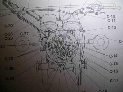

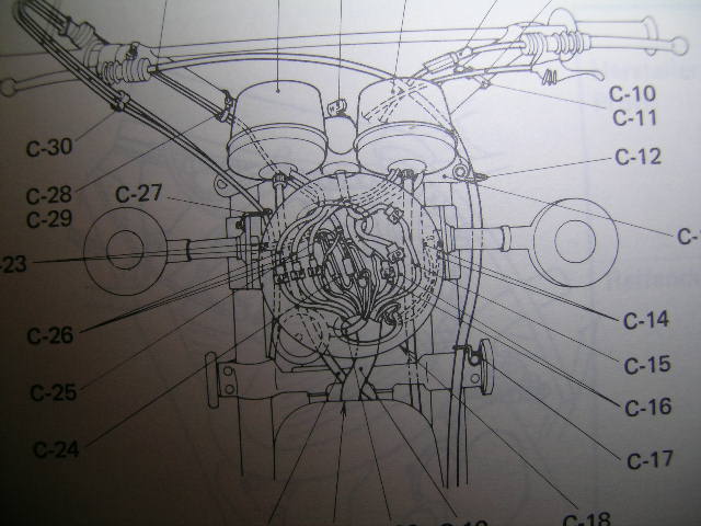

Beitragvon UweD » Di Sep 27, 2005 11:30
Hier nun ein Bild aus der ergänzung zur Wartungsanleitung / 1977 ist drauf gestempelt.
Hoffe, es hilft weiter.
Gruss,
Bild aus Wartungsanleitung

Beitragvon atisgrub » Di Sep 27, 2005 11:42
Hallo Uwe!
Ja, das ist so wie's Xtcie in den Fotos gezeigt hat. Aber eben auch mit der Variante, dass man die Welle zwischen Kotflügel und Gabelbrücke und dann oberhalb der Rechten Tankbefestigung nochmals fassen kann. Dann machts nicht die große "offene" Schlaufe.
Danke an euch alle!
