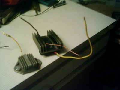

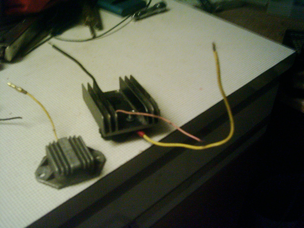

Hallöchen
Ich hätte da sogar zwei Regler zur auswahl. Steht aber nichts drauf 6 - 12 V
Jürgen

Halööchen
Ich bin Elektroleie
Was schließ ich wo an?
Der silbernen denke ich geht klar aber der andere?
Und was sollte dann rauskommen?
Jürgen

Beitragvon Jürgen » So Jun 05, 2005 23:15
Hallo Jürgen,
der auf Deinem Bild links abgebildete Regler ist die 6V-Version von Stanley.
Gehäuse an Masse, weiss-gelber Anschluss an #60 vom Lichtschalter.
Bedeutet praktisch, dass der Regler bei "Licht aus" mit der weissen Leitung und bei "Licht an" mit der gelben Leitung der Lichtmaschine verbunden ist.
Gruss,
Jürgen

Wunderlich regler
Beitragvon Jonni » Mo Jun 06, 2005 6:28
Das andere "Ding" sieht stark nach einem Wunderlich-Regler aus (12V)
ingo
Beiträge: 1382
Wohnort: Nienburg
Re: Wunderlich regler
Beitragvon ingo » Mo Jun 06, 2005 7:18
Ja, so einen habe ich auch dran.
