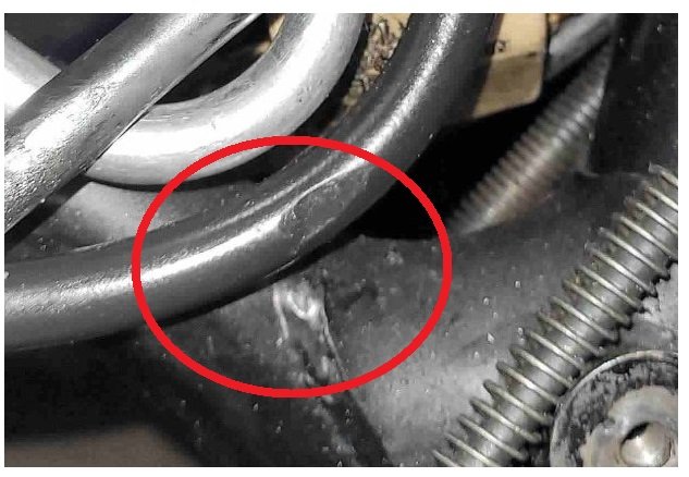

ich habe Probleme mit Ölaustritt oben am Ventildeckel. Den Dichtring habe ich ersetzt, leider kommt immer noch reichlich Öl, wenn sie warm ist.
Mögt ihr euch mal das Bild anschauen? Es sieht so aus, als käme das Öl aus dem Stehbolzen/der Mutter drauf, aber das kann eher nicht sein, oder? Den Tank habe ich noch nicht runter.
Ich hatte etwas zu viel Öl drin, 2 Spritzen habe ich eben abgezogen, seitdem wegen Rücksicht auf Nachbarn nicht mehr gestartet. Aber zu viel Öl geht doch in den Luftfilterkasten?
Ich hatte auch mal Probleme mit der Drehzahlmesseraufnahme, aber da kommt doch auch kein Öl raus, oder?
VG aus der Oberpfalz
Andreas

...evtl. der Entlüftungsschlauch zum Öltank?

mir kommt es auch so vor als ob der Belüftungsschlauch glänz also Ölbeschmiert ist . Tank runter und gucken ob es oben am Rahmeneingang vielleicht Undicht ist.

normalerweise wird bei so einer Ölsauerei erstmal alles richtig! ölfrei gemacht und nach dem nächsten Motorstart überall aufmerksam nach neuen Feuchtstellen inzpiziert. Du kommst um's Putzen nicht drumrum.
Den Belüftungsschlauch zwischen Öltank und Kopf würde ich mir an dieser Stelle mal ganz genau ansehen.
Sieht aus wie verhärtet, gedrückt und längs gerissen.

Ich würde auch mal sagen wenn der Motor kalt ist mir Bremsenreiniger alles sauber machen ne runde drehen und noch mal schauen wo es anfängt zu laufen vielleicht auch die Dichtung am Dekompressionshebel man kann es so nicht orten. Den Belüftungsschlauch oder was immer das ist der in den Ventildeckel reingeht auf jeden Fall wechseln.

So, eindeutiger Befund: Wenn sie warm ist, sifft es aus dem Belüftungsschlauch am Zylinderkopfanschluss. Leider ist das Paket mit Ersatz noch nicht nicht da, aber der Fehler ist einfach zu beheben!
