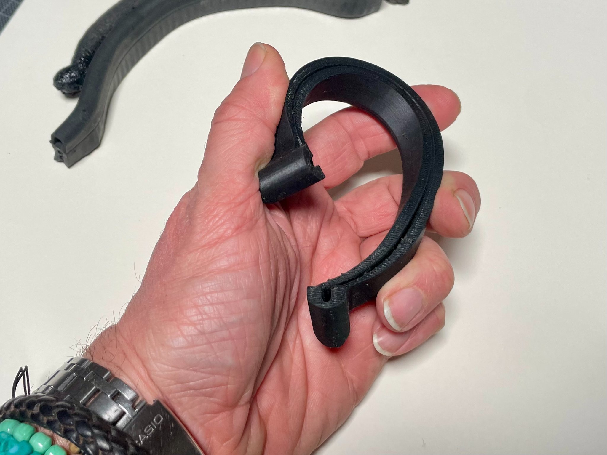

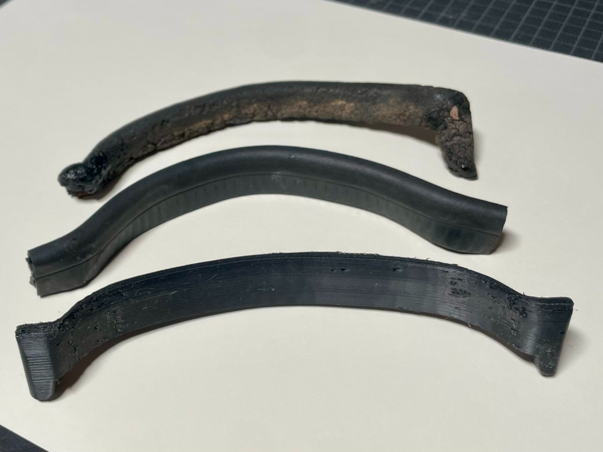

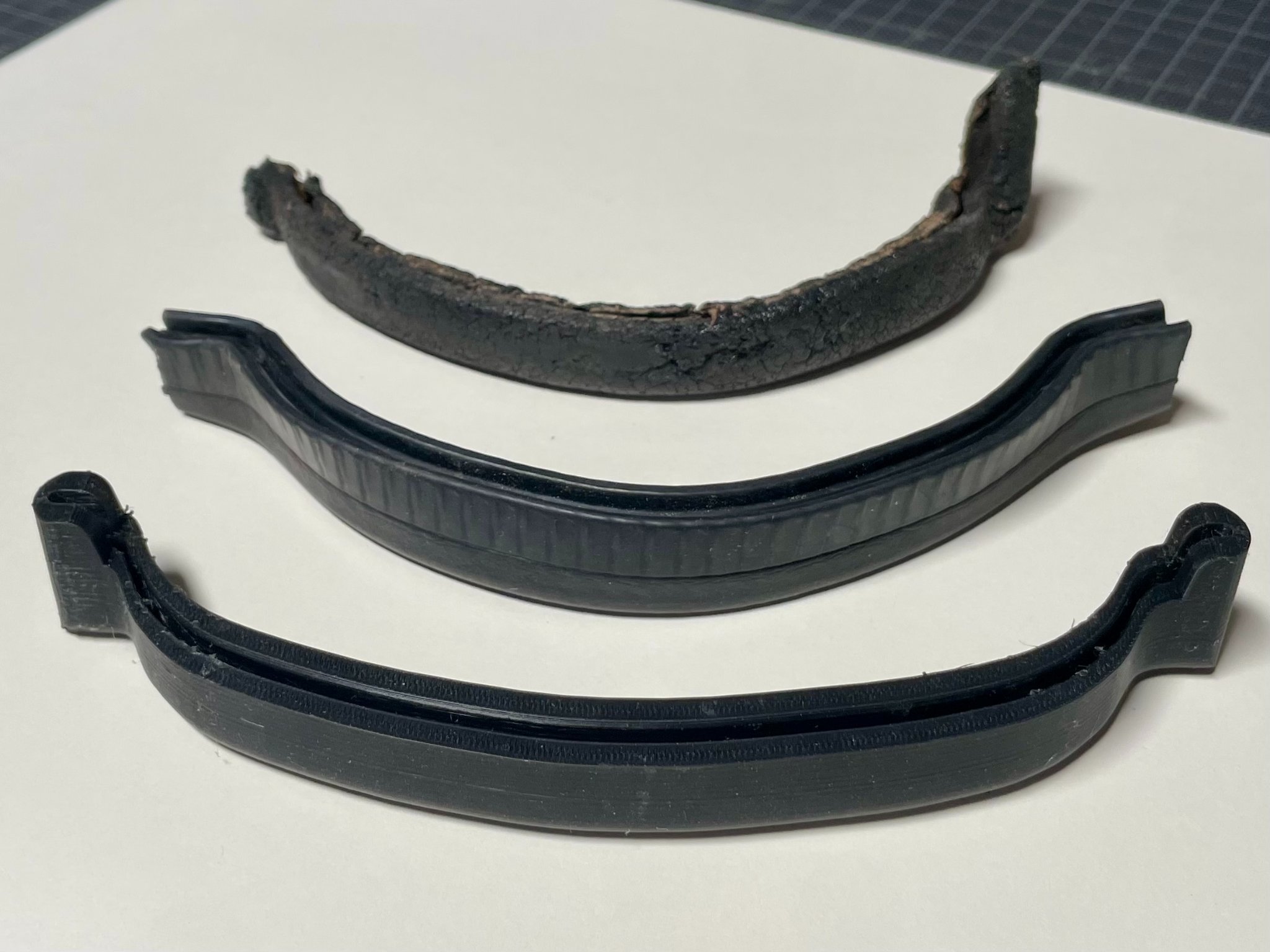

Da ich für die Lufi-Gummis gerade kein Bedarf hatte und die Teile schon etwas komplizierter sind habe ich mich am "Dichtungsgummi zw. Sitzbank und Innenkotflügel" (OEM 583-21746-00) probiert. Hier gefunden: https://cults3d.com/en/3d-model/various ... ge-de-roue und mit einem TPE, das mir geeignet erschien, gedruckt.
Dafür dass ich null Erfahrung auf Gebiet habe, der Drucker das kleinste und günstigte Teil von der Bumbus-Firma ist und das Gummizeug wohl nicht den Ruf hat, einfach zu verarbeiten zu sein, bin ich vom Ergebnis doch recht beeindruckt:
Auf den Bildern oben das Original (Reste davon), in der Mitte die Lakritz-Kederleiste, unten der Druck (1. Versuch) ...
Vielleicht lohnt es sich ja doch hier mal ein paar Links und Ergebnisse zu sammeln?

eSUN TPE-83A – recht weich.
Bei einem 2. Versuch würde ich es in der Höhe ein bißchen hochskalieren, damit es strammer zur Sitzbank abschließt.
