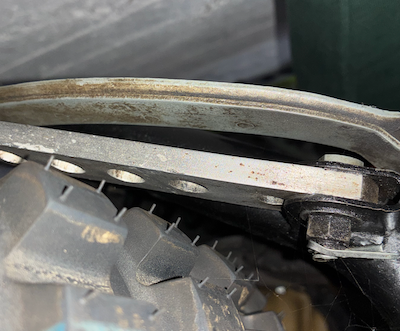

Re: TT 500 Schraube Bremsanker
Verfasst: Mi Nov 26, 2025 15:59
von marcw
Hallo Suzek,
sieht bei mir ähnlich aus... scheint richtig
bin beim Bild hoch laden gescheitert
tt bremse.png (239.83 KiB) 1246 mal betrachtet
Verfasst: Mi Nov 26, 2025 16:00
von marcw
ok hat doch geklappt mit dem Bild
Verfasst: Do Nov 27, 2025 10:47
von Suzek
Danke Euch, das mit der fehlenden Scheibe und so was Zoki meinte hatte ich auch schon gedacht weil es nur um so um 5 mm geht die die Banane weiter rueber. muesste ich muss mir das nochmal anschauen aber das Foto von MarcW beruhigt mich jetzt ,eventuell gehoert es so und die Zeichnung ist falsch. Ich lasse das erstmal so wenn ich was rausbekomme melde ich mich
