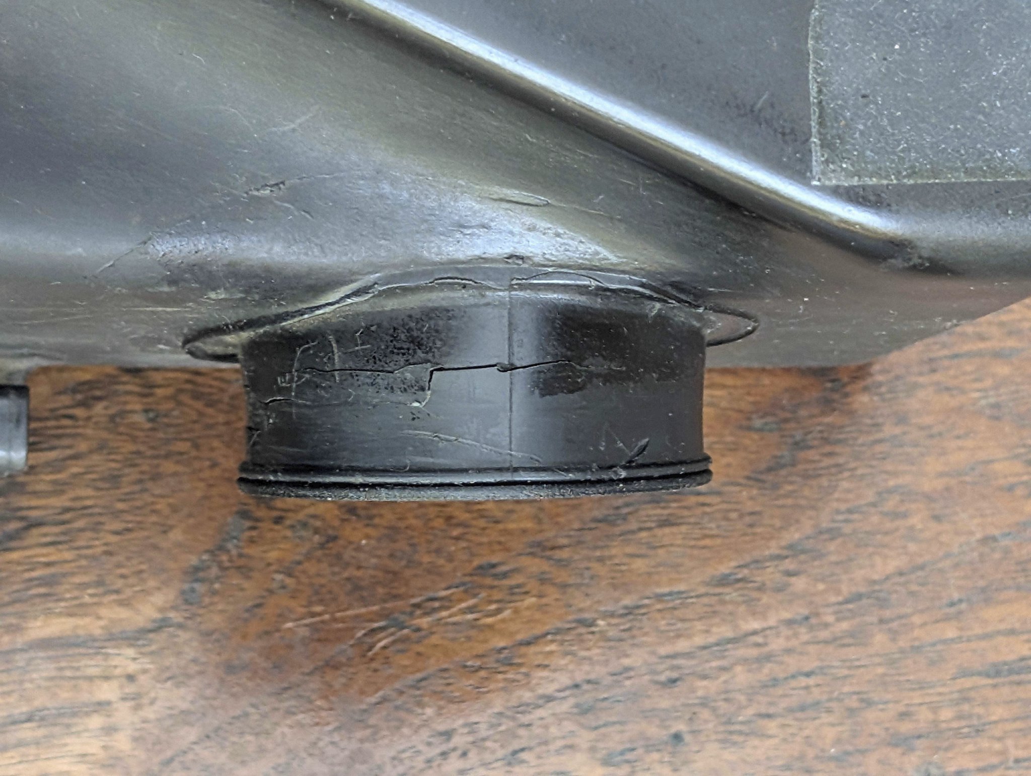

Hallo allerseits
Bei meiner XT 500 ist trotz Verstärkung der Flansch am Vorschalldämpfer Lufi-Kasten
abgebrochen. Am liebsten würde ich das abgebrochene Stück mit Karosseriekleber ankleben
und den Verbindungsgummi erneuern.

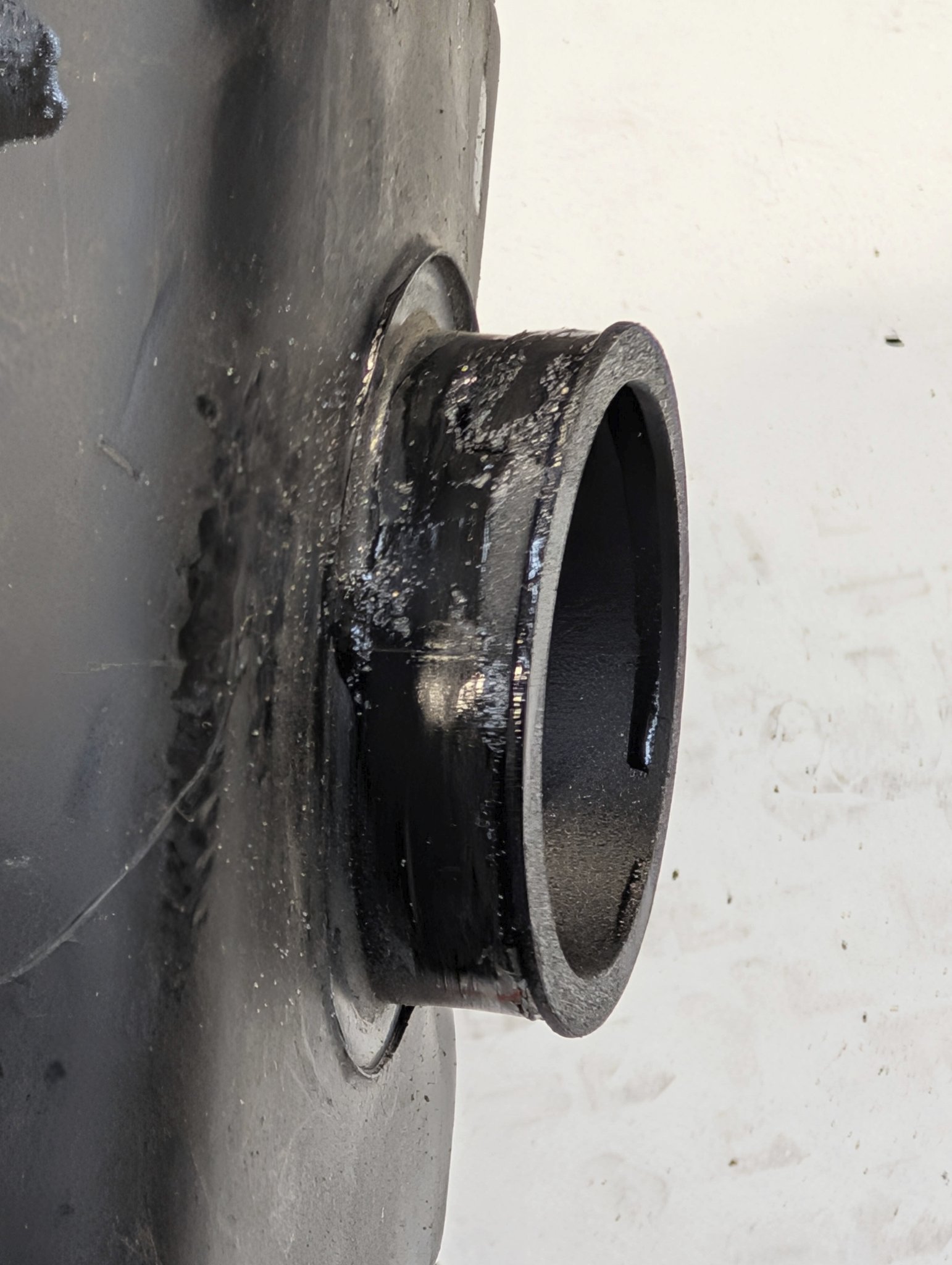

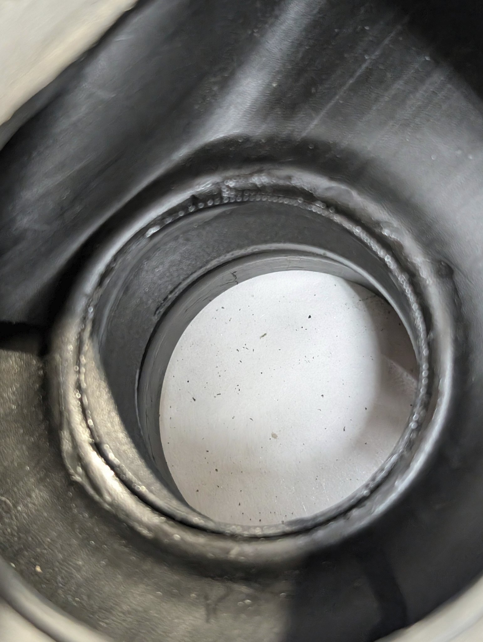

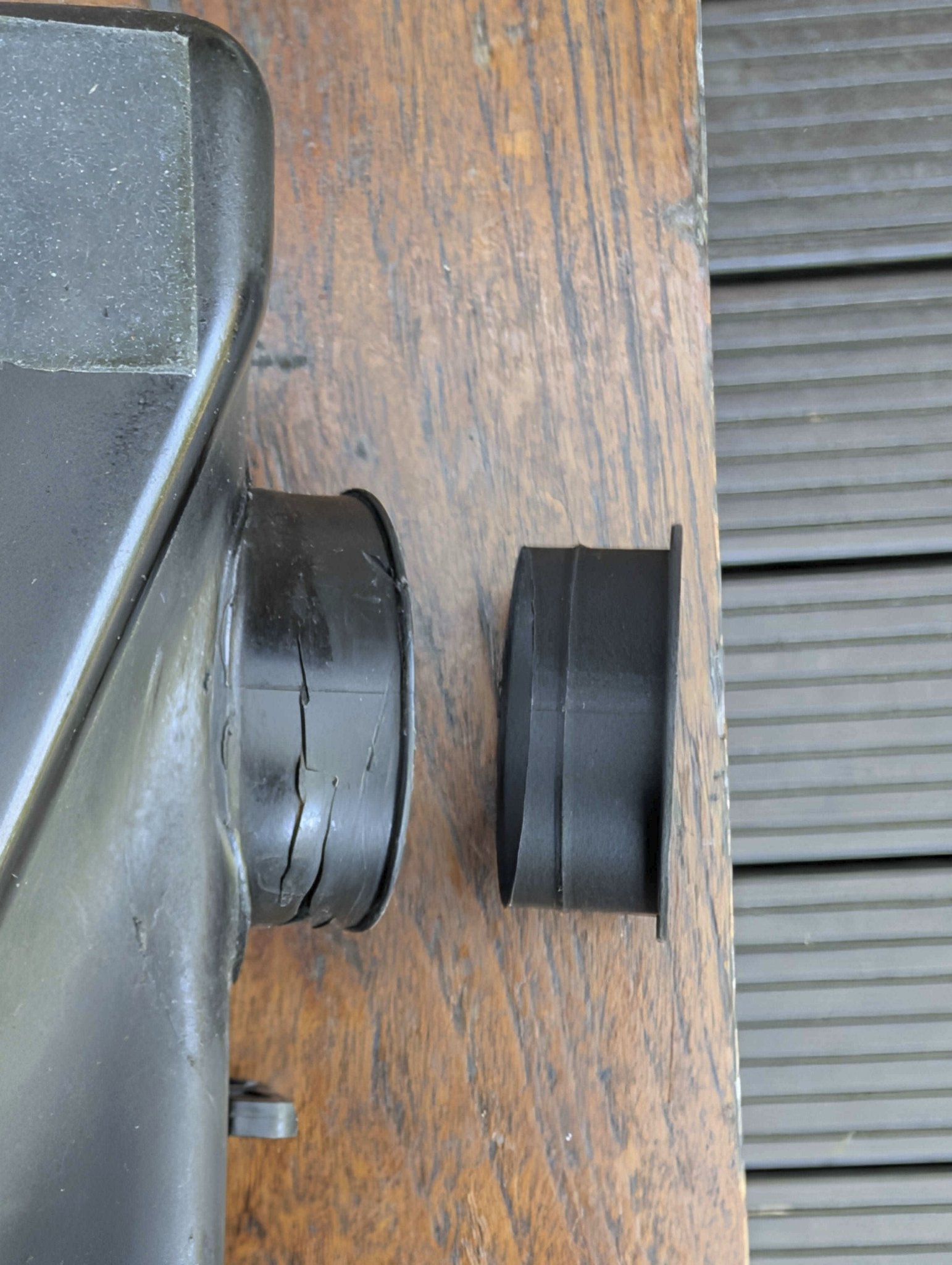

Ich habe mir vor ein paar Tagen einen Vorluftfilter repariert.
Allerdings noch nicht eingebaut und ausprobiert.
Sollte eigentlich funktionieren.
Ich habe mir ein Stand aus PETG mit Kohlefaser gedruckt.
Obwohl das Teil eine dünne Wandstärke hat ist es sehr stabil.
Mit Power Glue Schweiss-Gel verklebt.
Die verbliebenen Spalten und Risse mit der Spaltüberbrückenden HG-Schweissnaht.
Muss dann natürlich noch mit einer kleinen Feile verputzt werden.
Die lichte Weite wird dadurch natürlich etwas verleinert.
Dürfte aber warscheinlich den Kuftdurchlass nicht stören.
Den Stand werde ich mir auch noch vorsorglich als Verstärkung in meine anderen XTs einbauern
um Risse vorzubeugen.

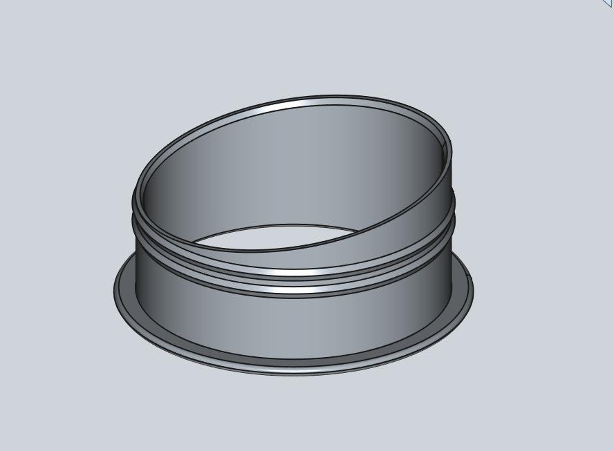

Könntest Du vielleicht die STL-Datei hier im Forum zur Verfügung stellen? Ich kann mir vorstellen dass das für die anderen auch interessant ist und manch einer sogar einen 3D-Drucker zuhause hat.Ich habe mir ein Stand aus PETG mit Kohlefaser gedruckt.

So,
Ich hoffe das mit dem Link funktioniert!
https://drive.google.com/file/d/1R3aq9b ... sp=sharing
. Viel Erfolg beim Nachmachen!
