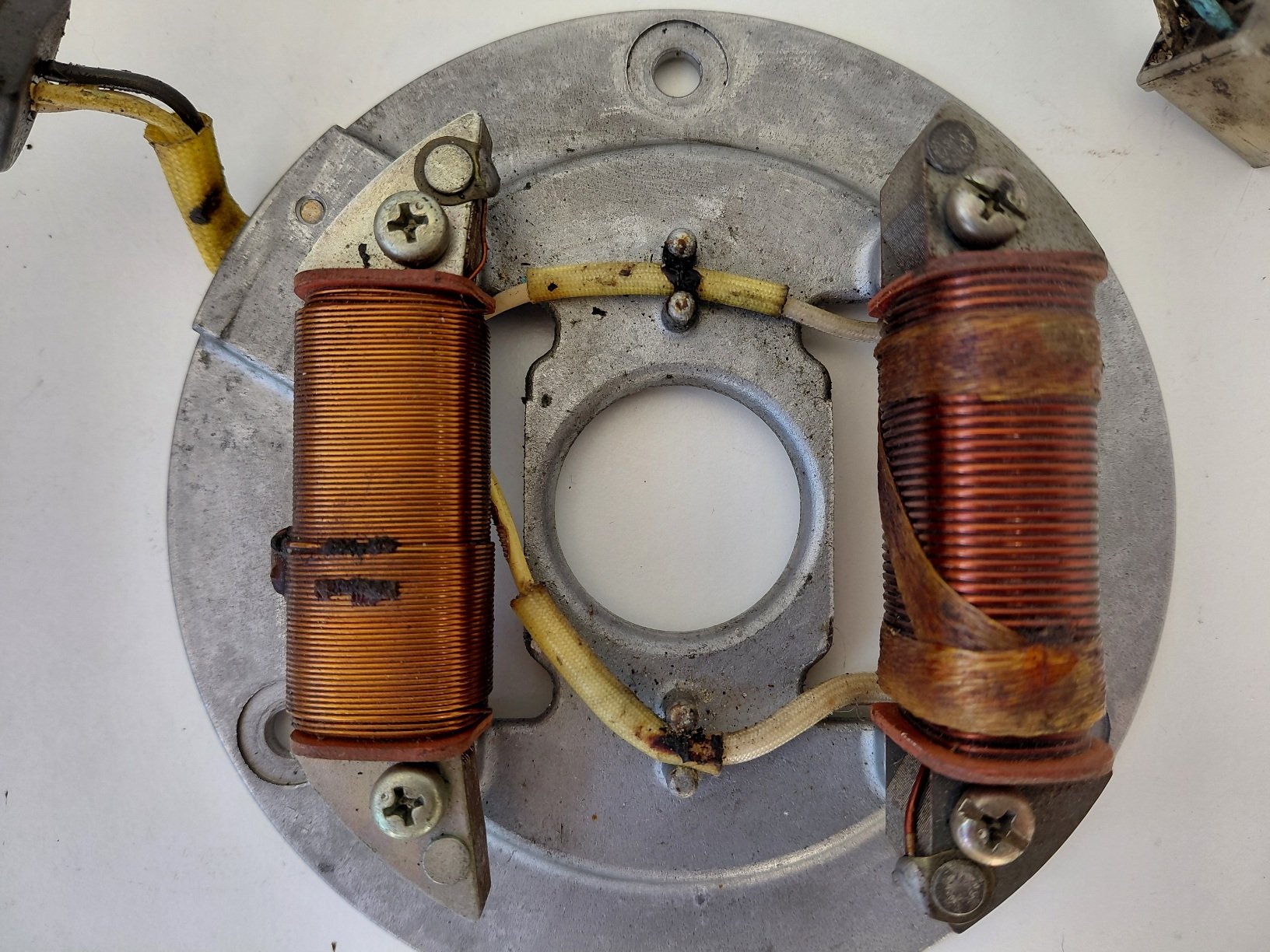

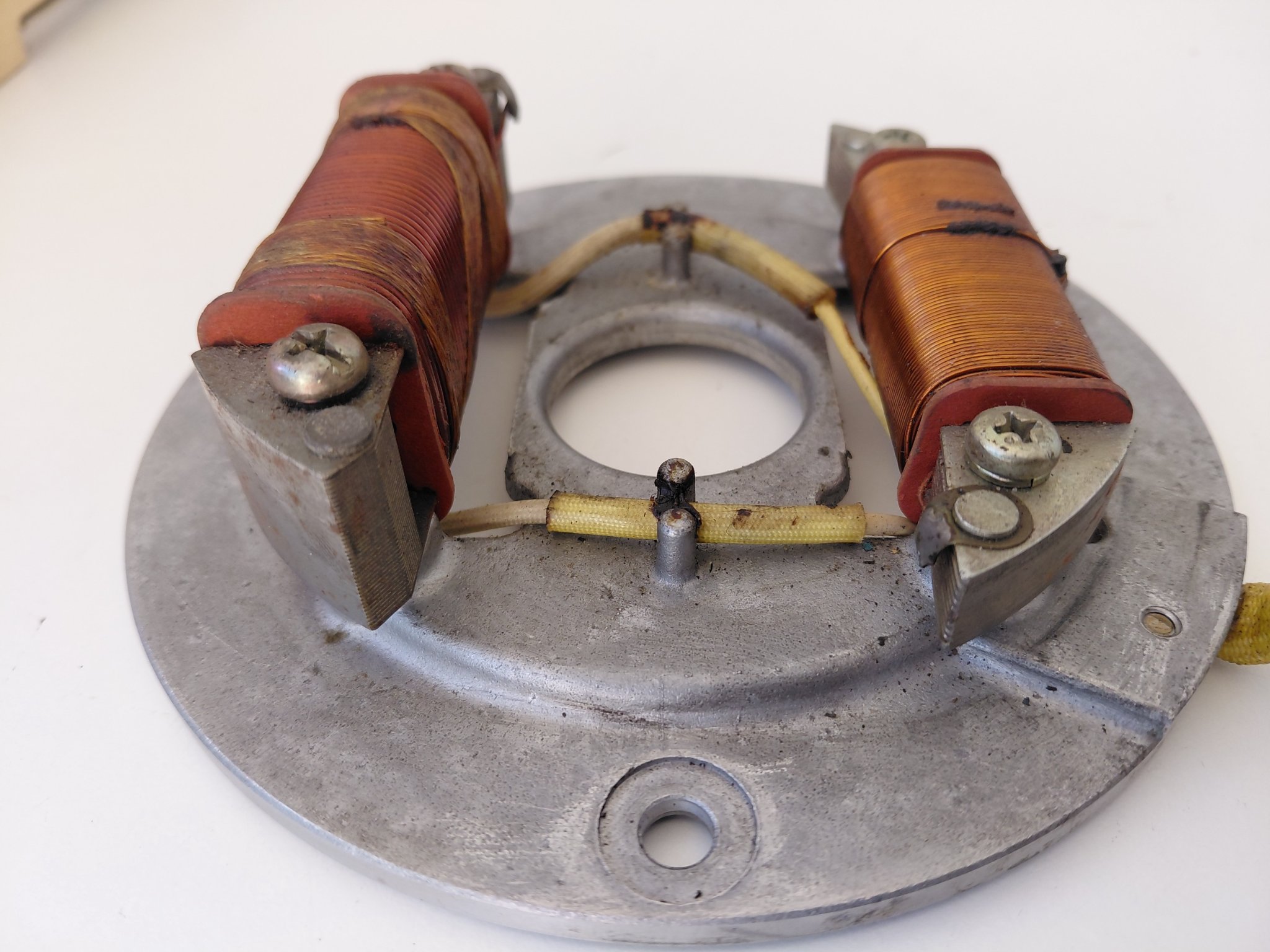

Hallo Gemeinde,
Hab da eine Lima und weiß nicht ob sie 12 oder 6 Volt liefert. Müsste meine XT zerlegen um einen Vergleich anzustellen. Wenn es ohne geht, wäre ich froh.
Danke für eure Hilfe
BG Olivetti

Der Drahtstärke der Lichtspule (rechts) nach, dürfte das die 6V-Lichtmaschine sein, die 12V-Spule besteht aus dünnerem Draht.
Aber auch diese hier liefert locker 12V, Du brauchst nur den richtigen Regler. Überlasten tut man damit auch nix, im Gegenteil, man tut ihr sogar einen Gefallen damit.
