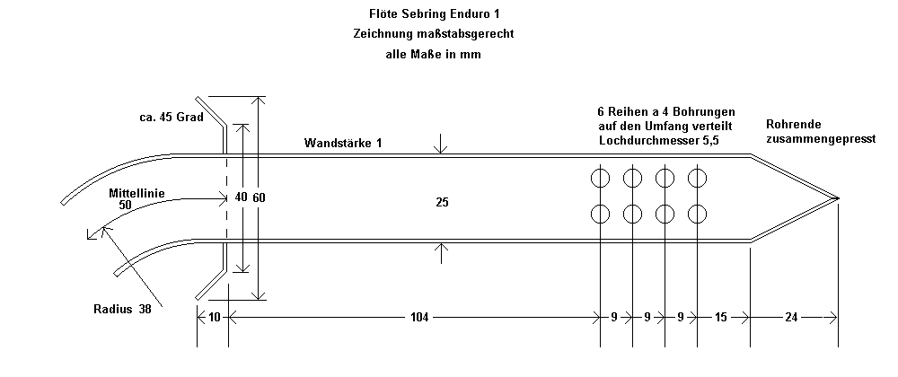

Moin Pete,
falls es dir weiterhilft und noch nicht bekannt sein sollte. DB- Eater vom Typ 2 passt auch bei Typ 1.
Gruß Henning
kenne ich genau andersherum. Die Flöte vom Sebring 2 ist am äußeren Ende im Rohrdurchmesser dicker als die Flöte vom Sebring 1 (28mm vs 25mm). Die dünne 1er-Flöte geht auch in den Sebring 2, die dickere 2er-Flöte aber nicht in den Sebring 1.

von H.W.
habe eben nochmal nachgemessen. Habe beide Typen hier, und der Bereich in dem die Dämpfereinsätze ihre Unterschiede haben ist bei beiden Auspüffen 32mm im Durchmesser. Also noch 4 bzw. 7mm Luft Deshalb sollten auch beide Einsätze bei beiden Typen passen. Evtl hat die Durchmesser-Änderung nichts mit der Passung sondern mit der Schalldämpfung zu tun. Wenn da jemand Erfahrungen hat gerne melden.
Gruß Henning
