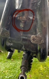

Hallo. Mache gerade komplett den Ölkreislauf .
Will nix kaputt machen deshalb die Frage :
Ist die xt500 1U6 ölfiltersiebschraube vom öltank links oder rechtsgewinde? Meine, mich zu erinnern dass bei der xt550 da irgendwo ein Linksgewinde war und man sich vergebens abgeschraubt hat…
Gruß, Thom

Ganz normales Rechtsgewinde. Das einzige Linksgewinde an der XT ist glaub am Polrad für den Abzieher... Zumindest fällt mir spontan kein weiteres ein.

Rechts schon, aber manchmal extrem zugeknallt...

Danke! Zugeknallt - hab ich gemerkt! Bin kurz davor es zu lassen.! Ein Wahnsinn! Und dann auch noch gefühlt 3 Farbschichten drüber!

Bei mir half ne Heißluftpistole beim Öffnen der mindestens 30 Jahre verschlossenen Schraube.
Erst tagelang mit Rostlöser behandelt und dann mit der Heißluftpistole erwärmet.
Ging dann ganz schnell.
