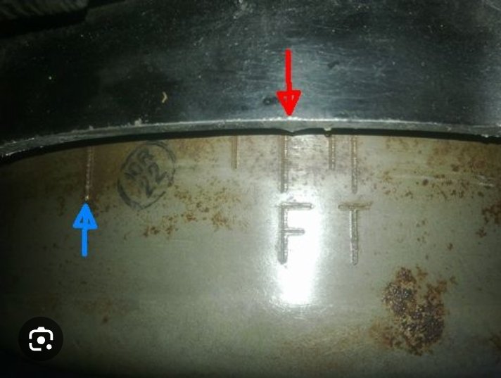

Ich bin neu und wollte mal fragen - obwohl es wahrscheinlich schon einige Male besprochen wurde - welche Markierung auf dem Rotor beim abblitzen der Zündung die richtige ist? Der Strich genau auf F oder der Strich, der ungefähr einen Zentimeter links daneben ist? Meine XT ist von Baujahr 1983. Viele Grüße und schon mal besten Dank für hilfreiche Antworten! Andreas

Hallo Andreas,
Du findest solche Angaben auch in Mororangs "Bucheli-Projekt".
Hier das Foto von Deinem Namensvetter :wink: :
Rot: Leerlauf
Blau: Volle Frühverstellung

Besten Dank für die flotte Antwort und den Hinweis. Also genau auf F ist im Leerlauf dann richtig (roter Pfeil). Und ganz links (blauer Pfeil) ist klar. Aber wofür ist denn dann der Strich links neben dem F? Hast Du da eine Ahnung? Viele Grüße! Andreas

...da wurde schon viel gemutmaßt...so richtig weiß das keiner... :roll:
Könnten Toleranzmarken für den Leerlauf sein.

Zu den irritierend mysteriösen zusätzlichen Marken auf manchen Polrädern gab es hier im Februar schon mal einen recht ausführlichen Diskurs!
