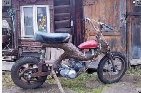

Eine besonders urige Möglichkeit, zweirädriges, motorisiertes Fahren
mit dem sympathischen Werkstoff Holz zu verknüpfen, von einem
findigen XS-Kollegen entdeckt, sei Euch nicht vorenthalten:

Sehr schön,
der sitzt auf einem hohen Ast :ja:
