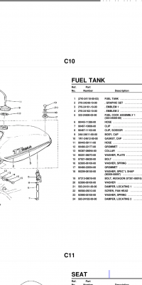

Danke Thomas, ich war der Meinung das ab 79 mit wechsel auf die neuere Tankform der Schlauchabgang rechts war und die dann unten diese Schraube zum Filterwechsel aber bei CMSNL sieht es tatsaechlich so aus als wäre immer nur der eine verbaut worden

Beitragvon caferacer » Di Mär 14, 2023 21:32
Durchgängig zurück bis 76ig die selbe Ersatzteilnummer.
Den Benzinhahn mit seitlichen Abgang kenne ich...allerdings von den YZ Modellen der 70iger...
Hier mal 81iger TT. Bild anklicken, dann wird es kontrastreicher...
