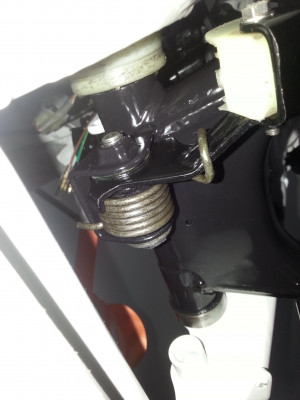

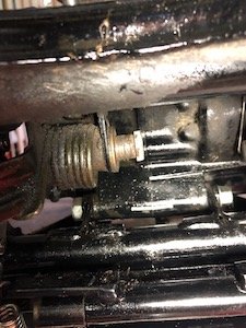

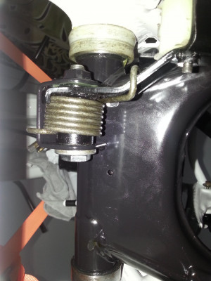

Wo ist denn der korrekte Befestigungspunkt der Feder an der Schwinge? - konnte leider nirgends eine konkrete Zeichnung finden...

Beitragvon XT-Star » Di Okt 12, 2021 12:45
Hallo Bernie, ich hab Dir hier mal paar Fotos weil bei mir grad alles frisch montiert und sauber ist.
Hoffentlich hilft das was, LG Dan
Beiträge: 3244
Re: Befestigung Kettenspanner
Beitragvon caferacer » Di Okt 12, 2021 13:27
@ Dan
Hast Dir an die 76iger, eine "jüngere XT 500 Schwinge" also ab 80 montiert. Die Lösung mit dem Kettenspanner finde ich persönlich so eh besser.

xt-bernie
Beiträge: 7
Registriert: Mo Jun 19, 2017 11:20
Beitragvon xt-bernie » Di Okt 12, 2021 23:33
Hi Dan,
Super - vielen Dank! Dein Mopped sieht ja aus wie neu, Respekt!!
Was das Besondere ander "76er-Schwinge" ist, weiß ich allerdings nicht...
Grüße, Bernie
