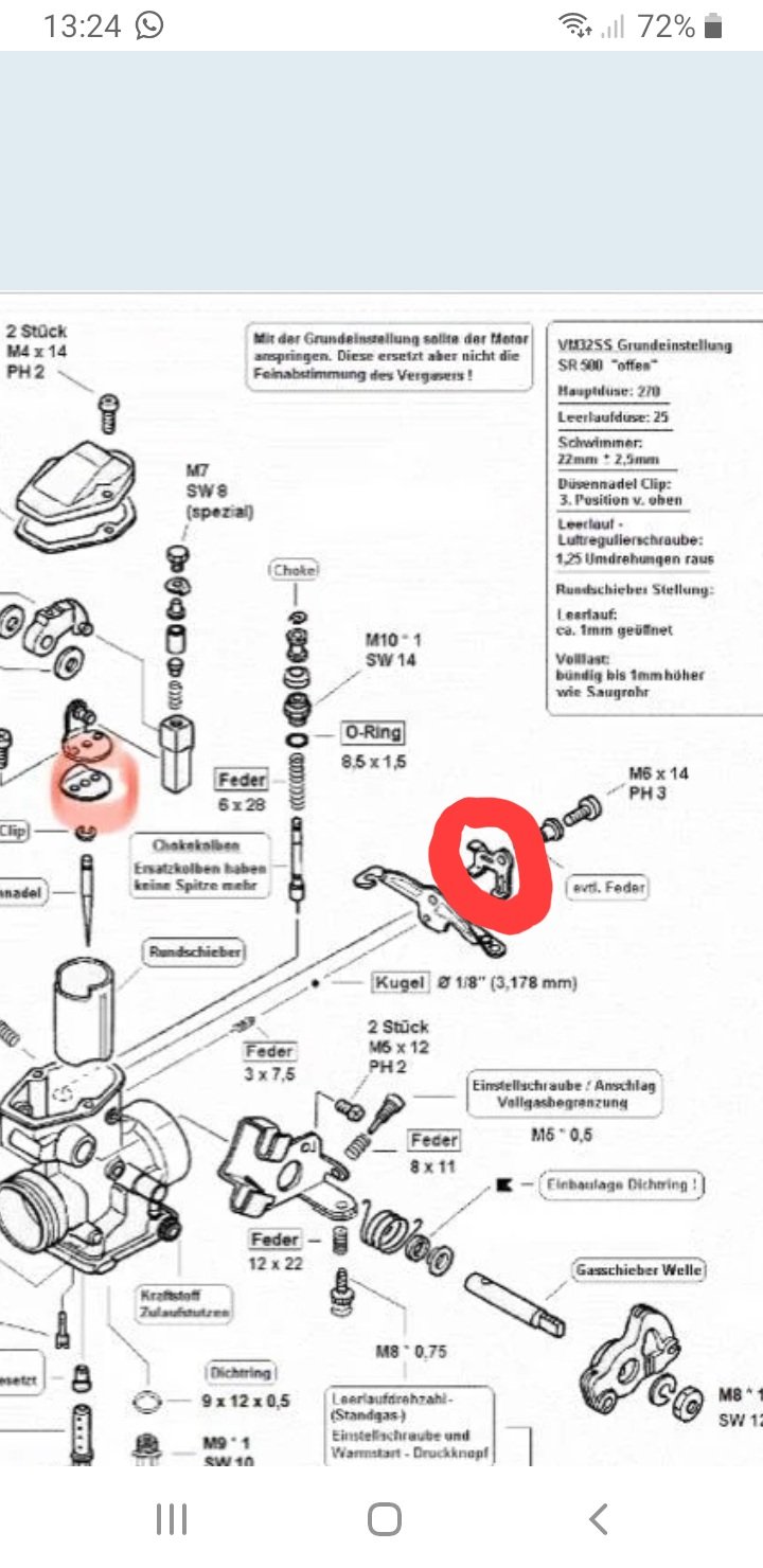

Nachdem ich schon Zündversteller und natürlich Zündkerzen ausgewechselt habe, temporär Zündspule gewechselt habe, Ansaugtrakt erneuert habe, die Düsennadel richtig gehängt habe etc. Wollt ich sie heute mal auf Kerbe 5 (bzw 1 von unten ) also ganz fett hängen. Nachdem keine Scheibe unter dem Clip war habe ich auf der Explosionszeichnung nachgesehen - es gehört auch keine hin.
Aber dabei habe ich festgestellt das das abgewinkelte Blech das noch auf den Schieber gehört (siehe Zeichnung) fehlt. Ich kann mich konkret an das Ding erinnern. Irgendwie muss ich das irgendwann nicht montiert haben. :(

Jetzt erst gesehen - die Zeichnung soll ein SRVergsser sein. Da fehlen mir aber beschleunigerpumpe und anreicherungsventil.
Hatte früher mal nen SR Vergaser dran. Vielleicht kenne ich dieses Blech nur von dem.
Jedenfalls gibt’s auch Zeichnungen ohne dieses:

Nö, VM32SS ist definitiv aus der XT.
(SR VM34SS)
Da ich schon viele SR/XT Gaser überholt habe, weis ich, daß es VM32SS mit und ohne diesem Blechle gab.
In meiner Kiste mit Altteilen könnte ich so ein Blech haben, SR und XT Blechle sind nicht kompatibel!!

Jetzt habe ich keine Ahnung ob das bei mir wirklich fehlt.
Hatte es nur auf der ersten Zeichnung gesehen.
Und da steht VM32SS.
Sieht auch so aus.
Da steht aber auch SR500, offen.
Aber hatte die nicht immer den 34er?
Und den 34er hatte ich ja laaange in den 80ern und 90ern dran. Vielleicht kenne ich dieses Blech daher und habe mich jetzt verrückt machen lassen. (Wobei es natürlich schön wäre einen einfachen klaren Grund für den mäßigen Lauf zu finden)

alle VM32 die ich bisher offen hatte waren ohne dieses Blech.
Genauso hatte ich noch keinen VM32, der auf der Schieberwelle zwei dieser Kunststoff-Distanzscheiben hatte (macht auf der in Fahrtrichtung rechten Seite genaugenommen auch gar keinen Sinn). Evtl. ist Oldmans Zeichnung hier nicht ganz richtig? Die kleine Sechskantschraube mit Sicherungsblech, die den Schieberhebelarm auf der Welle sichert hat beim VM32 auch keine 8er Schlüsselweite.
Auf deinem unteren Bild ist es korrekt dargestellt, Unterschiede gab es noch mit unterschiedlich tiefen Schwimmerkammern und Leerlauf-Anschlagschrauben mit und ohne Heißstartfunktion.

Ok ohne Blech...
Die Schlüsselweite war 7 glaube ich.
das Sicherungsblech gibt es bei mir nicht mehr.
Dafür habe ich tatsächlich eine 2. Distanzscheibe - wohl vom VM 34 geerbt.
Danke!

Ja evtl., aber jetzt weiß es ja jeder ;D ...dieses Blech hatte auf jeden Fall keiner der ganzen verschiedenen XT Vergaser, die hatten nur die SR Vergaser.

Das mit dem Blech stimmt, das gab es nie bei einem XT Vergaser...die zweite Kunststoffscheibe meißtens auch nicht, nach meiner Recherche hatten nur die ganz späten 12V Modelle die 2. Scheibe...
Bei der kleinen Sechskantschraube und deren Sicherung vom Schieberarm gab es aber wirklich zwei Ausführungen, einmal von 1976-79 mit 7er Schlüsselweite und Sicherungsblech...und ab 80 mit 8er Schlüsselweite und Sicherungsring.

Das Blech hier hatten auch nur die US XT Vergaser und alle SR's
