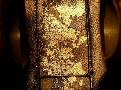

Und wenn es dann mal wirklich soweit ist dann hörst du es ganz genau. Glaube mir... :evil: :cry:
Das ist ein richtig fieses Geräusch das wenn man es trotz leerem Topp hört es nicht mehr allzulange wirklich gut geht. (schmerzhaft und teuer am eignen Leib erfahren). wenn es dann wirklich zu lange geklingelt hat dann neue kolben, ventile und so weiter.
Wollen wirs beste für dich hoffen...

Anbei mal ein Bild eines Kolbens der zuviel Klingeln ertragen musste ...
Riss im Kolbenboden
Grüße Klaus
