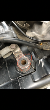

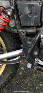

ich mache derzeitig eine 1U6 fertig für den TÜV. Mir ist aufgefallen, dass an zwei Stellen anscheinend Schrauben fehlen (wenn ich mich nicht irre). Ich habe mal Bilder in den Anhang gelegt. Könnt ihr sagen, welche Schrauben oder Bolzen mir fehlen, und wo ob ich diese von Kedo beziehen muss oder ggf sogar im Baumarkt bekomme.
Viele Grüße und Danke für eure Unterstützung

Das Loch auf dem ersten Bild ist mir zwar unbekannt weil bei mir nicht vorhanden, aber da hilft einfach ein Stöpsel denke ich.
Das auf dem 2. Bild ist eine der Befestigungen für den Originalauspuff. Kannste ja ne Schraube rein machen. Dann sieht es nicht so unvollständig aus.

Servus, Bild 1
hab' das so auch noch nie.gesehen.

Zu Bild 1....anhand des Kupplungsausdrückhebels, sage ich mal du hast eine XT vom Bj. bis 1979, stimmts?
...die hatten nämlich so einen Hebel mit einen schwarzen Stopfen drin....ab Bj.80 waren die dann etwas anders und kompl. verschlossen

Hallo Ralle, das kann sein... die Maschine ist laut Rahmennummer von 1983, der Motorcode scheint von 79 zu sein. Bekommt man diesen Stopfen noch irgendwo?

falls es nicht original sein muß,
siehe in der Bucht unter Verschlußstopfen.
Evtl. noch ein wenig nacharbeiten, dann passt
das schon.

Nein, die Stopfen gab es nie einzeln...die kann man sich aber sehr gut aus irgendein Kunststoff oder Gummi Material schnell selbst basteln.

Re: Fehlende Schrauben bei der 1U6
Hi KingCandy,
Also bei meiner 81zger Lady schaut es so aus.
Grüße aus Oberschwaben
Zum Thema Riesensmiley > ich editier den raus, da steht warum:
https://forum.xt500.org/viewtopic.php?f=9&t=14861
Zum anderen Thema:
Ersatzteilliste besorgen, da steht drin ob da normal eine Schraube ist und welche?
Hier etwas zum Thema Yamaha-Ersatzteilnummern:
https://forum.motorang.com/viewtopic.ph ... ha#p413213
Dieser Absatz interessiert:
90110-08018 BOLT, hexagon socket head
Ist eine Schraube mit Sechskantkopf und metrischem Gewinde M8
Zum anderen Thema:
Für die Auspuffschraube:For a Part Number in the format XXXXX-XXXXX-XX
These are Hardware (fasteners). they all start with a '9' and end in '00'. - 9XXXX-XXXXX-00
9XXXX-XXXXX-00
The second and third digits tells us what type of fastener:
0 - 'various'
1 - bolts, cotter pins
2 - screws, nuts
3 - oil seals, O-rings, bearings
4 - spark plugs
5 - bolts, nuts
6 - ISO bolts
7 - ISO screws and nuts
9XXXX-XXXXX-00
The fourth and fifth digits tell us what material/surface finish (i.e. chromed).
9XXXX-XXXXX-00
Digits six and seven give the diameter (inner or outer) e.g. 08 would be an M8 size.
9XXXX-XXXXX-00
Digits eight, nine and ten are the length (except for '901' bolts for some reason)
There are also standard fastener types...e.g.
90105-XXXXX are Washer based bolts
90116-XXXXX are Studs
90401-XXXXX are Union bolts
