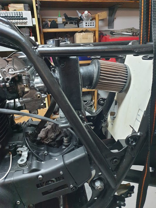

Man nehme Teile die man übrig hat und fängt an zu basteln. In diesem Fall ein kaputter Vorluftfilter, ein HT Rohr vom Bauen und einen gebrauchten K&N Luftfilter. Heraus kommt dann
Es wurde ganz einfach aus dem Zwischenblech, das Blechrohr entfernt das HT Rohr durchgesteckt und vorne mit Dichtungspampe abgedichtet.
Ins Rohr habe ich im Innern des Kastens drei Löcher gebohrt, wie Original.
Die Vorteile, die ich sehe
- Ich muss keine andere Lösung für die Entlüftung suchen
- der K&N ist nicht sichtbar
- Jede Menge mehr an Platz für eine größere Batterie etc., etc.
Jetzt die Frage an die Fachleute. Macht so etwas, vor allem in Verbindung mit einem SITO Auspuff (siehe vorheriger thread) Sinn oder völliger Blödsinn?

sehr "innovativ" 8)
Normalerweise wir eher der große Kasten gepimpt und kleine entsorgt (und z. B. gegen ein MZ-Gummirohr ersetzt). Kurbelgehäuseentlüftung erfolgt dann über einen kleinen Filter, direkt auf dem Motor oder mit Schlauch irgendwo hingestrapst.
Das ausgeprägte Ansaugeräusch von offenen Luftfiltern ohne Kasten find' ich ja eher störend.

Ok, aber wo wäre der Vorteil den kleinen Kasten zu entsorgen, ausser dass dieser ja vorprogrammiert kaputt geht?
Was ich wirklich nicht will ist ein lautes Motorrad. Ich hoffe aber, dass später durch die gesamte "Umbauung" Batterie, Seitendeckel, Elektrik, sich das Ganze in Grenzen hält.

...bleibt laut, je nach Nockenwelle sogar recht zornig! :wink:
Ich habe eine ähnliche Konstruktion, nur halt mit dem Kasten noch dran und K&N Tauschfilter...das Rohr dann noch trichterförmig anformen und gut is...
Die Lautstärke lässt sich dann mit der Bearbeitung des Kastens einstellen... :D
Das original Blechrohr ist ja auch trichterförmig d.h. das wäre schon wichtig?
Was würde passieren, wenn man um den K&N direkt einen Kasten drum herum baut? Nur kleiner als der Originale.
Du baust eine größeren K&N ins Rahmendreieck und willst jetzt einen Kasten, kleiner als den org Lufi-Kasten drumherum bauen :gruebel:
Mit einem kleine Kasten kastrierst du doch den K&N bzw. deine XT...
Wozu dann das Ganze Gedöns :?:
orginalen Lufi-Kästen gibts ja noch und deine XT wird mit dieser Konstruktion definitiv lauter, das Ansaugeräusch hat einen großen Anteil an der Gesamtlautstärke.
Naja, wie oben schon beschrieben möchte ich einfach Platz gewinnen, aber ungern zu Lasten einer technisch schlechten Lösung.
Du sagst also so etwas ist eine schlechte Idee?
Aber warum eigentlich? Der Original Lufi ist doch auch eng eingepackt und hat nur zwei kleine Lufteinlässe?

Äh ja aber beim orginalen Lufi-Kasten passt der Lufi ja zum Kasten...
Platz schaffen für eine größere Batterie war der Grund oder ?!
Wozu eine größere Batterie ?!
Aber eigentlich egal, Hauptsache du hast Spass...
Jack :wink:

Beim Kasten ist's ähnlich wie beim Auspuff, je größer je besser. Möglichst große, stömungsgünstig beschaffene Querschnitte, der Filter möglichst viel Fläche. Ich schätze mal, der Tauschfilter hat mindestens so viel Fläche wie der auf den Fotos.
Entweder laut, oder originalen Kasten, evtl ohne Schnorchel....oder am Besten, ...größeren Kasten bauen... :wink:

schlork, so'n Luftfilter mag "beruhigte Ansaugluft", damit möglichst wenige Verwirbelungen beim Ansaugen den maximal möglichen Luftquerschnitt stören und dazu braucht er viel Platz.
Bei deiner Konstruktion mit dem orangenen HT-Rohr muss die ganze Luft durch den engen Spalt zur Filteroberfläche. Das wird in etwa so gut funktionieren, wie wenn du dir Mund und 1 Nasenloch zuhältst und versuchst hastig um den Block zu rennen.
Der großdimensionierte Kasten um den Filter (Volumen möglichst 10x die ccm des Motors) reduziert das Ansauggeräusch auf straßentaugliches Niveau und schützt den Luftfilter vor Allem vor Wasser, Schlamm, Staub usw.
Was soll denn in das Rahmendreieck, dass du deshalb keinen Platz mehr für einen Luftfilterkasten hast?

Das Twinair System sieht interessant aus, ist aber doch im Endeffekt auch ein "offenes" System? Allerdings auf deinem Bild scheint da ein Kasten zu sein. Oder ist das ein Hitzeschutz?
Warum ich mehr Platz möchte? Meine andere XT, läuft mit SR Lichtmaschine und Batteriezündung Top. Fast die ganzen Lampen sind auf LED umgestellt. So dass die Beleuchtung auch top ist. So weit OK. Allerdings hatte ich schon zweimal Probleme mit der Batterie. Defekt, obwohl die Spannung nicht über 14,6 Volt geht. Meine Theorie eine richtige Starterbatterie, würde es abkönnen, die ist aber auch größer. Im Moment habe ich eine Kung Long drin, die scheint es auch zu können und passt auch noch in den XT Batteriekasten. Schaut nur vorne etwas weiter raus. Wenn die sich weiterhin bewährt, muss eine größere Batterie auch nicht sein. Unabhängig davon, plane ich allerdings im Dreieck, die elektronische Zündung, Regler, Blinkrelais und Zündspule unterzubringen. Wird vielleicht auch irgendwie gehen, aber schön wäre, wenn man da sauber Platz hätte

@schlork: ...vielleicht einfach mal ausprobieren ob Dir der offene Filter zu laut ist, ... aber bitte lass das HT- Rohr weg... :wink:

Sorry jetzt kapiere ich erst, das ganze Rahmendreieck ist der Kasten! :eek:
Da passt aber dann keine Batterie mehr. ;D
Vom HT Rohr hätte ich noch ne 125mm Variante :D aber Ok ich lasse es weg.
