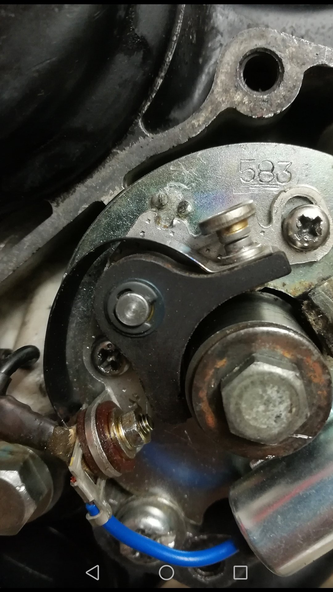

Ich habe mir schon ein Ypsilon-Kabel gebastelt und auch folgende Komponenten erneuert: Zündkerze, Zündkabel, Zündspule, Kondensator. Die Unterbrecherkontakte sehen meiner Meinung nach noch gut aus (siehe Foto), oder? Das Gehäuse/Innenleben der Zündung war ziemlich (mit Öl) verdreckt, hab ich jetzt gereinigt. In einigen Beiträgen wurde beschrieben, dass hier Feuchtigkeit ein Problem sein könnte?

hast du die Ursache für das Öl im Kontaktgehäuse schon gefunden und abgestellt?
Die Unterbrecherkontakte sind noch gut, wenn die Kontaktflächen keine Krater/Spitzen aufweisen, sondern glatt sind. Da zieh vielleicht zu allererst mal einen Lappen mit Bremsenreiniger durch, ein kleiner Ölfilm kann schon zuverlässig die Zündung unterbrechen.
Die Anschlussfahne des Kondensators darf keinen Durchgang zur Masse haben. Da wird auch gern mal mit den kleinen Pertinaxscheibchen etwas falsch zusammengesteckt.
Deine Zündspule hat sicher einen guten Massekontakt?
Die alte Zündkerze funkt auch nicht?

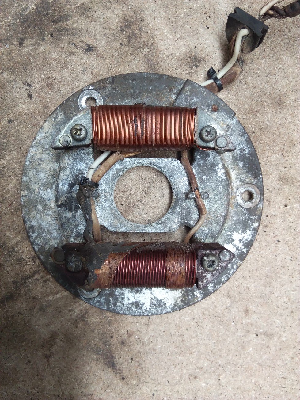

Hier liegt das Problem: es kommt nichts an. Ich bin die ganze Sache von der falschen Seite aus angegangen. Hätte ich wohl besser an der Quelle angefangen zu suchen (wie gesagt, ich bin nicht der größte Schrauber!
)...hab den Deckel von der LiMa angeschraubt:
Jetzt muss erst Mal das Polrad ab. Mal sehen, ob da noch was zu retten ist.

Oha, ein Feuchtbiotop.
Wenn Du nicht an Wasserdurchfahrten denkst, in den Deckel unten eine Dreiecksnut feilen.
Da kann das Wasser in Zukunft ablaufen. Den Entlüftungsschlauch stark kurz schneiden und nach dem Heissmachen zuzwirbeln.

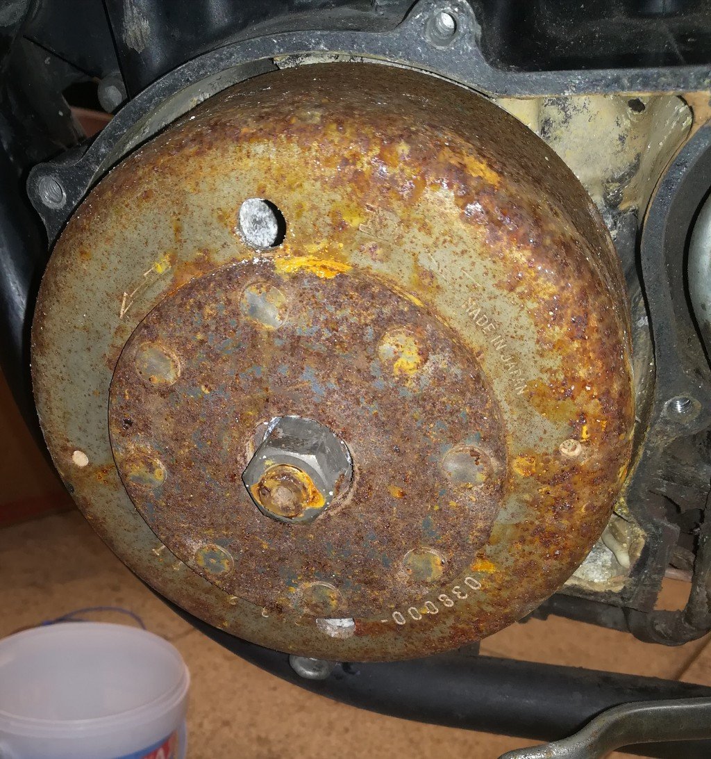

Ich schätze der Stator geht zum Wickeln. So wie das aussieht sind die Spulenanker aufgerostet und haben den Draht beschädigt. Schau auch unbedingt ob die Magnete noch alle plan im Polrad sitzen, falls Du es runter kriegst.
Falls die Statorplatte runter muss: unbedingt die Schrauben zuerst heiß machen (kleiner Brenner?) weil die sind oft geklebt. Dann gleich mit Schlagschraubendreher drangehen falls da noch die originalen Kreuzschlitzschrauben sind.
Wegen Polrad abziehen: Neben einem guten Abzieher GANZ wichtig: investier die Zeit und mach Dir ein Abdrückstück (Rohrstück) für die Kurbelwelle, sonst drückst Du das Gewinde krumm, so wie das Polrad aussieht sitzt das megafest. Sowas da: https://www.motorang.com/bucheli-projek ... e.htm#lima
DAS ist eine echte Baustelle ...

Das ist ja ein Traum, danke für die ganzen Tipps!!!
Ok, dann versuche ich mal, das Ding runter zubekommen. Ich befürchte auch, dass es bombenfest ist...

Und nimm dir Zeit mit dem Abzieher. Ansetzen, anspannen und dann im Wechsel mit dem Kunststoffhammer Prellschläge und heißmachen. Und Geduld.
Ich hab mir ohne Geduld aber mit einer Verlängerung am Knebel mal eine Kurbelwelle krummgebogen. Also, Zeit lassen.
Michael
Michael
- Beiträge: 5833
Re: Auch mit Ypsilon-Kabel - kein Zündfunke
Vergiss Geduld und benutz einen Schlagschrauber!
- Beiträge: 6492
Die Gewindespindel des Abziehers mit Gewindepaste schmieren, Gescheites Druckstück wie oben beim Motorang verlinkt, Schlagschrauber, das wären meine Patentrezepte.

Das Polrad ist ab. Ging wirklich nur mit Schlagschrauber, Rostlöser und mehreren Versuchen. Die Kreuzschrauben der Grundplatten waren völlig verrostet. Hier müsste ich die Köpfe abbohren um die Platte zu entfernen. Das Polrad hab ich ordentlich gereinigt und entrostet, Magnete sind noch gut. Sollte also passen. Bei den Spulen bzw. Grundplatte würde ich jetzt ähnlich vorgehen, evtl die Kabel komplett austauschen.
Was wäre danach der nächste sinnvolle Schritt?

Die fest sitzenden Schrauben, egal ob verrostet oder nicht, bohre ich schon länger nicht mehr ab, weil fast immer ein Meisseleinschlag radial auf den Kopf genügt die Schrauben zu bewegen. Neue Schrauben funzen sowohl als 6kt , als auch als Flachkopfinbus.

Der nächste Schritt ist, die ganze Platte zum Teichmann nach München zu schicken zur Prüfung.
- Beiträge: 4085
Ich würde das aber erstmal mit neuen Schrauben testen, wenn der Widerstand der Spulen nicht arg daneben ist.
Multimeter für 20€ im Baumarkt erhältlich.
Ich habe noch eine Lima für den letzten XT Eigen-Motor, die ich dafür aufgehoben habe. Die Kabel sind zwar gelötet und die hat 6V , aber als Vergleich mag das gehen. Für das Porto hi/her kann die Statorplatte auf die Reise gehen.
