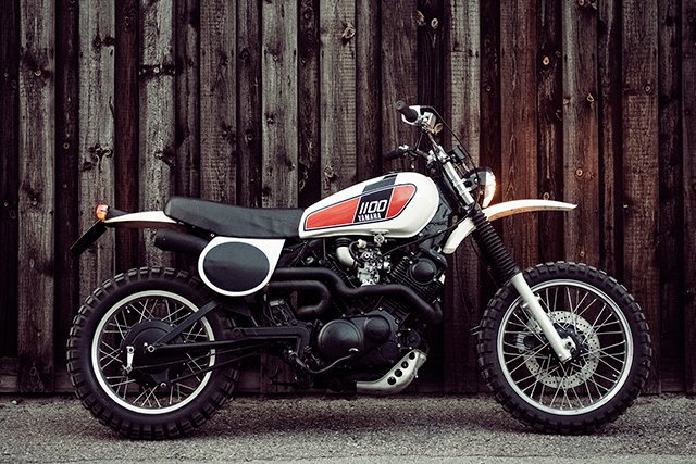

@schlork: war das mal ne Virago?
schlork
- Beiträge: 626
Re: E-Bike Conversion EYAMA
Ja, hier der link, den ich hier irgendwo gefunden habe. https://www.pipeburn.com/home/2019/07/1 ... built.html Hammer das Teil!
