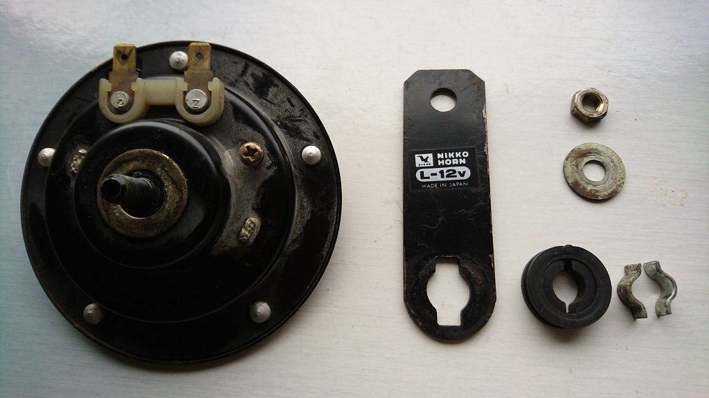

Gestern beim sauber machen habe ich gesehen das die hupe mit lochband befestigt ist .
Hat vielleicht irgendeiner mal kurz die Maße von dem orginal halter ? Dann kann ich den an der Arbeit aus v2a nach bauen. Ca maße reichen dann hätte ich es etwas leichter .
Lg gulli

Bau ihn aus Federblech, denn aus VA wird er wieder brechen. Maße hab ich leider keine mehr parat.

Bis 1979 war des Ding wesentlich 'komplexer': siehe bei KEDO unter 'Hupenhalter'!

Hab hier grad eines liegen
Materialstärke 2,3 mm
Höhe 91 mm
Breite 28 mm
Gruß, Peter

Super das habe ich gebraucht.
