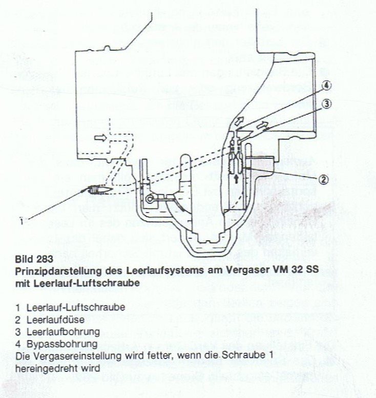

Wir haben den Vergaser dann noch mal untersucht und alle Bohrungen penibel gereinigt. Eins bleibt jetzt ein Rätsel: In der Schnittzeichnung aus dem Bucheli gibt es eine Leerlaufbohrung und eine Bypassbohrung. Die Bypassbohrung konnten wir nicht finden. In die Leerlaufbohrung kamen wir mit einem dünnen Draht hinein aber m.E. nicht durch. Müßte man nicht von unten im Schacht der Leerlaufdüse die Bypassbohrung bzw. den durchgesteckten Draht sehen können ?

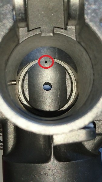

Hi oilerblues
die Bypassbohrung findest du erst wenn der Deckel und der Vergaserschieber ausgebaut werden, dann von oben in den Schacht schauen und da ist die Bohrung zu finden (Bild: roter Kreis). Es gibt keinen direkten Verbindungsweg zum durchstechen mit einem Draht. Das Leerlaufsystem hat im Gesamten vier Ausgänge, du mußt drei zuhalten und in den vierten rein Blasen "ein bisschen tricky". So erkennst du ob Durchgang vorhanden ist. Gruß, Peter

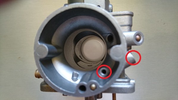

PeJo: Dann haben wir die Bypassbohrung gefunden, aber nicht die Leerlaufbohrung. Hast du davon auch ein Foto ?

Hi oilerblues
die Leerlaufbohrung ist verwinkelt und kann mit einem Draht nicht durchstoßen werden. Darum schrub ich das es ein bischen tricky ist. Ich halte immer drei unterschiedliche Ausgänge zu und überprüfe somit den Durchgang. Die drei rote Markierungen auf den Beiden Bildern und der Leerlaufdüsenstock in dem die Leerlaufdüse steckt sind die vier Ausgänge. Gruß, Peter

Hallo PeJo, jetzt hab ich es begriffen, vielen Dank.
