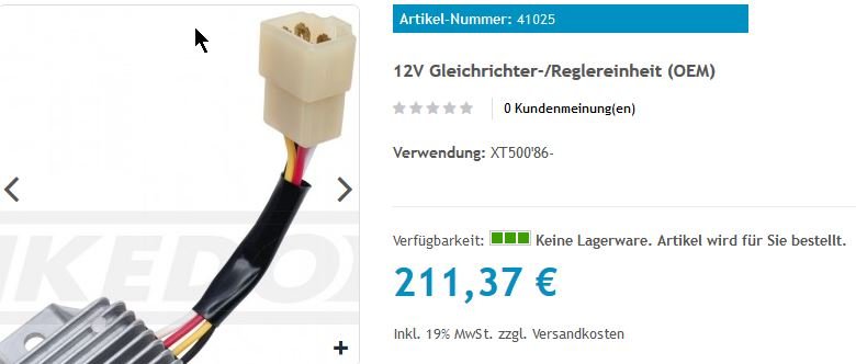

Ich vermute der Regler ist defekt. Auch weil ich vor Abfahrt mal einen Kurzschluss produziert habe. Gibt es ein Ersatzteil, das ihr für mein 86er Modell empfehlen könnt? Kedo bietet mir nur das Original Teil für 211 € an. Passt ggf. auch der Regler der XT 600? Konkret ist das dass silberne Teil mit den Kühlrippen unter der Sitzbank.

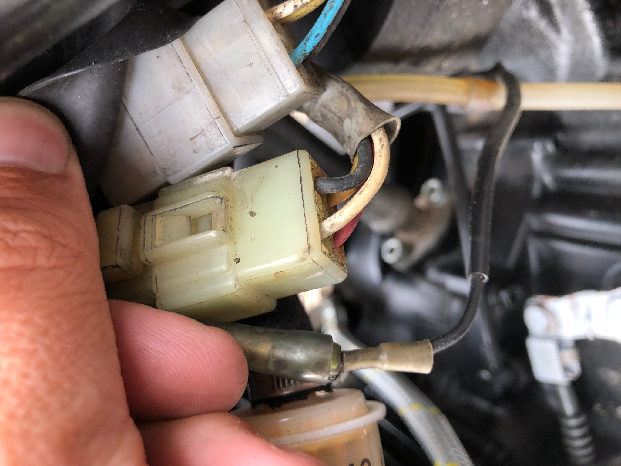

Geniale Infos, danke! Also der Stecker sieht bei mir so aus. Es ist der gelbliche mit weiß links und schwarz rechts, wenn man auf das Bild schaut.

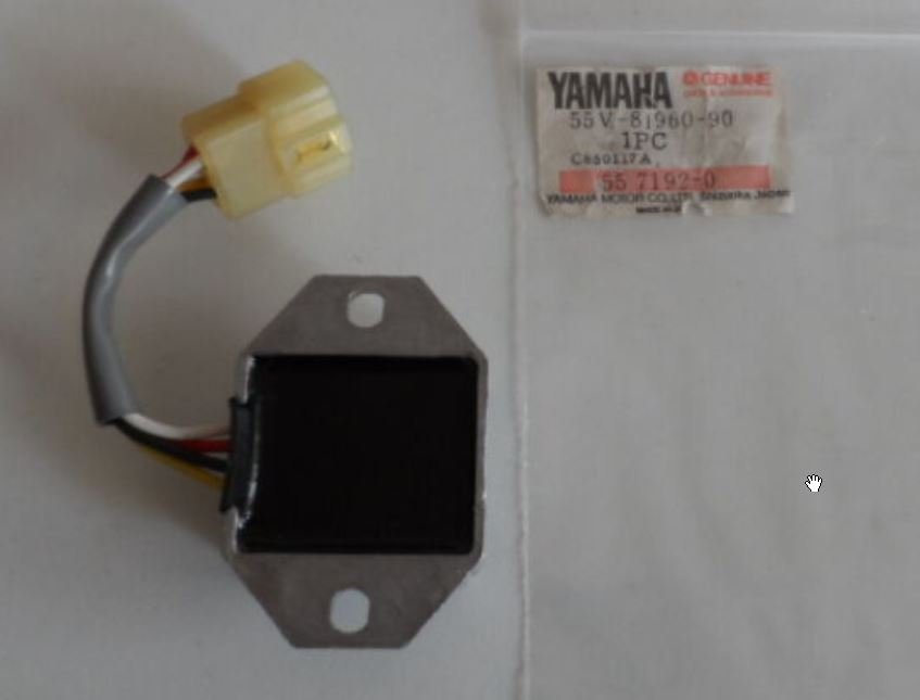

Übrigens: der originale 55V-81960-90 hat folgende Anordnung:
Verriegelungslasche oben, Blick in den Stecker:
schwarz - weiß
gelb - rot
Siehe hier das Originalteil:
Die gleiche Belegung hat Dein Stecker.
Und der als aktuelles OEM-Teil (Nachfolger vom 55V-81960-90) verkaufte 33G-81960-60 :
