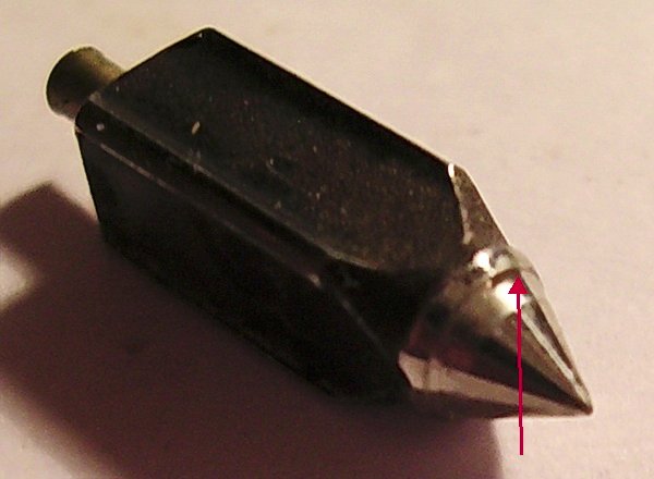

Schwimmernadelventil undicht. Immerhin funktioniert der Überlauf, sonst würde der ganze Sprit in den Motor laufen.
- Beiträge: 4085
Re: Vergaser läuft über
Hilft Klopfen gegen die Schwimmerkammer nicht, kann ein Dreckkrümel zur Inkontinenz führen, aber auch eine Spitze der Schwimmernadel mit ringförmigen Einschlag ist gerne genommen. Da ich öfters SR/XT Gaser überhole, habe ich, weil ich die Messingteile immer durch einen neuen Keysterkit ersetze, etliche an und für sich intakte Schwimmerkammerventile in einem Kistchen. Da kann ich gerne eines für lau in einen Briefumschlag tun, wenn ich die Adresse per PN bekomme.

Ich glaub, Schwimmernadel ist ein heisser Tip. Ich erinere mich, dass da schon mal vor Jahren ein ähnliches Problem bei meinem Vergaser war.. Hatte dann eine andere verbaut.
Schwimmernadel und Ventilsitz sind als Einheit zu betrachten. Eine andere Schwimmernadel KANN passen, muss aber nicht.
Im Zweifelsfall komplettes Ventil tauschen.
