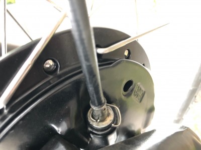

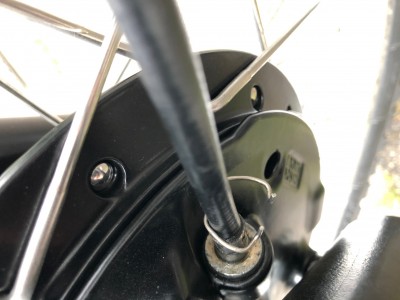

Hallo Enduro-Freunde,
ich bin gerade dabei meine polierten und neu bereiften XT Räder wieder einzubauen.
Beim Vorderrad habe ich das Problem dass ich nicht mehr genau weiß wie man die Tachowelle befestigt bzw. den Sprengring montiert.
Habt ihr dazu ggf. ein Bild oder ne kurze Anleitung?
Danke Euch!
Jamago
Re: Tachowelle an Nabe einfädeln? Sprengring...
Verfasst: Di Jun 11, 2019 14:40
von Frank M
die Tachowelle wird soweit reingesteckt, bis die Nut für den Sicherungsring in der Ankerplatte sichtbar wird. Den kannst du dann mit einer Spitzzange etwas zusammendrücken und reindrücken. Beim Einstecken der Tachowelle darauf achten, dass der Vierkant zum Loch passt. Etwas Gleitmittel am O-Ring macht es einfacher...
Und wenn das Loch zu sehr zugepulvert ist -> freikratzen :D
Verfasst: Di Jun 11, 2019 19:02
von motorang
Jo
Die Tachowelle gehört weiter rein ... dann siehst Du die Nut für den Federring. Eventuell musst Du dazu den Vierkant ein wenig drehen damit er im Antrieb einspuren kann.
Verfasst: Di Jun 25, 2019 23:42
von Jamago
Danke euch, hat genauso funktioniert wie von euch beschrieben. Ich musste der Tachowelle einfach etwas mehr Nachdruck verleihen und dann ist sie auch sauber in die Nabe gerutscht.
