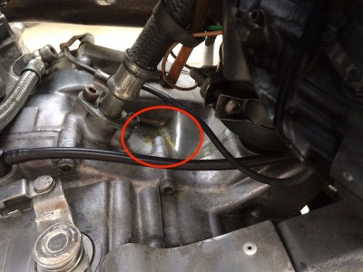

Probleme habe ich bisher kaum. Manchmal stinkt die Garage schlimmer als eine Tankstelle, weil Kraftstoff auf das Getriebe tropft, und beim Drehzahlmesser funktioniert die Beleuchtung nicht. Der Motor ist komplett ohne Lack. Das gefällt mir nicht so gut. Ob die Geräuschkulisse meiner XT normal ist, kann ich aber nicht beurteilen.

Hier ist oft ein wenig Sprit zu finden.

Zum Spritgeruch: Schließt der Benzinhahn wenn er zu ist? Zudrehen sollte man ihn nach dem Abstellen immer.

ich bin heute eine längere Tour gefahren (> 120 km) und da war jetzt deutlich mehr Kraftstoff auf dem Getriebe. Mein Eindruck, dass der Kraftstoff bei geschlossenem Benzinhahn ausläuft, wenn die XT steht, war wohl voreilig. Bevor ich hier frage, was die Ursache dafür sein könnte, suche ich erstmal im Forum.
