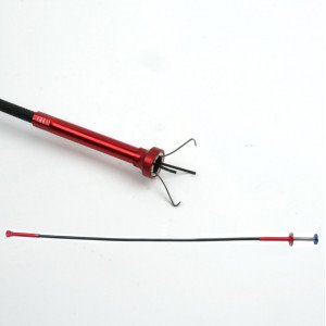

zum Angeln hab ich so einen Krallengreifer. Gibt's auch in Kombination mit Magnet, sehe ich gerade.
