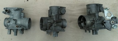

Gestern habe ich mein Ultraschallbad neu befüllt.
Destilliertes Wasser und dazu diese fürchterlich teure Ultraschallreinigungsflüssigkeit im richtigen Mischungsverhältnis.
Dann auf 80 Grad geheizt und drei Vergaser für etwa 2 Stunden hinein.
Der erste (links, XT250) als erstes auch wieder raus. Sieht sauber aus, nur irgendwie so oxidiert. Aber ok.
Aber der zweite und dritte Vergaser ... die sind so schwarz, so dunkel, gar nicht hübsch.
Wie kommt das? Was habe ich falsch gemacht?
Ich war auch erstaunt, wie dreckig das Bad schon nach drei Vergasern war.
3 Vergaser XT 250 500 500
War ich zu heiß unterwegs?
Habe ich zu lange geschallt?
Waren die 500er Vergaser so dreckig, dass der Dreck das Bad und die Vergaser verfärbt haben?
Vielen Dank für Eure Tipps!
Tom

Rei benutzt ihn auch. Probleme hatte ich einmal bei einem Material Mix. NIE Gehäuse und Düsen, Schrauben... gleichzeitig baden. Ansonsten war das Alu/Zink nicht angegriffen oder so dunkel. Auch die Flüssigkeit war noch recht sauber. Hast du einen Reiniger der das Material anknabbert? Zitronensäure oder so?

Schaut so aus, als hättest Du ein saueres Ultraschallbad. Es gibt viele Verschiedene, da muss man schon drauf achten, für was man sie nicht verwenden sollte. Ich bevorzuge für Vergaser alkalische Bäder, z.B. Sonoswiss CT3, oder das leichter erhältliche, für Vergaserreinigung vom Hersteller empfohlene Tickopur TR33.

Also ich nehme auch immer Tickopur TR33, dann aber nur ca.60 Grad und nur 20min. bei starker Verschmutzung evtl. nochmal ein zweiten Durchgang, hat bis jetzt immer gut funktioniert.Es werden aber auch nicht immer alle Vergaser gleich schön, je nachdem wie stark die angelaufen waren. Ich denke das dein Mittel evtl. nicht für Aluguss geeignet ist und 2Std. bei 80 Grad scheint mit auch etwas zu viel des guten.

Laut Produktinfo ist das TR3 ist ziemlich sauer (pH 3), das R33 ist recht alkalisch (pH 9,9). Sonoswiss CT3 ist bei 1%iger Lösung noch alkalischer (pH 12).
Das kann ich nur unterstreichen. Da können sich Lokalelemente zwischen den unterschiedlichen Metallen bilden. Lochfraß, ick hör Dir trappsen...
Ich würde bei Alu-Teilen stärker alkalische Sachen (über pH 10) nur mit Vorsicht und eher wenig Temperatur einsetzen, ganz normaler Spülmaschinenreiniger z.B. verhunzt einem mit einem einzigen Spülgang mit ~ 65 °C und 1:15 h Dauer Aluteile aus dem Küchenbereich bis hin zur Unbrauchbarkeit, das hat meine Ex-Gattin mir mehrfach demonstriert. :rolleyes: Die Optik war übrigens jedes Mal etwa so wie bei den dunkleren Zergasern, die im Startbeitrag gezeigt wurden. Vielleicht war die Dosierung ja doch zu hoch - oder einfach nur zu viel Temperatur und Zeit? 10 °C Temperaturerhöhung verdoppelt die Reaktionsgeschwindigkeit...

Vielleicht ist im Sonoswiss aber auch ein Inhibitor drin. Ich mach immer 60-70°, und zweimal 15min hat bisher immer gereicht. Die Vergasergehäuse werden richtig spiegelblank. Ein Spülmaschinenreiniger für Industriespülmaschinen, ebenfalls auf Silikatbasis mit ph10-11, lässt Vergaser deutlich grauer werden.
Man darf nicht vergessen, dass dünne Kanäle mit US einfach nicht immer sauber werden können, egal wie lang man sie schwimmen lässt. Das ist prinzipbedingt.

Der vom Karsten und auch mir verwendete Reiniger bei 60°C verwendet ist eigentlich nicht agressiv.
Das sind nur Tenside im fast neutralen Bereich. Bei stark verschmutzten Gehäusen gebe ich aber auchmal ein kleines Stück Spülitab hinzu. Dann ist das Bad nach der Schallerei eines Gehäuses aber so braungrau, daß ich es fortschütte.
Der Hinweis, die Gaser bis ins letzte zu zerlegen und keinen Materialmix ins Bad zu tun, ist absolut korrekt. Das ganze Messinggeraffel bis auf den Düsenstock ist eh neu im Keystersatz. Die Stahlteile werden gestrubbelt und dann mit Zinklamellenlack gesprüht.

Aber was neu war, war Länge und Hitze. Bisher war ich immer zu geizig und habe nur 40 Grad und 20-30 Minuten gemacht. Jetzt 80 Grad und 2 Stunden war neu ... und leider nicht erfolgreich ... ich melde mich wieder.
