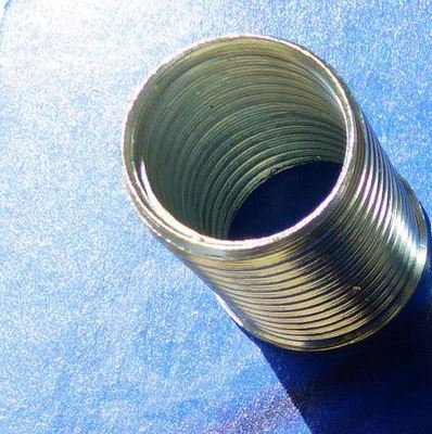

Also drin war soetwas (siehe Bild). Müsste glaube ich ein Coil sein oder? Außengewinde M16.

Das dürfte sowas wie ein TimeSert sein. Normalerweise unzerstörbar, wenn es korrekt eingebaut wurde.

Da gibt es auch verschiedene Anbieter, die Gewindebuchsen s. Bild oben vertreiben.
Die normalen Teile gibt es in der Bucht ab 6€
https://www.ebay.de/itm/Zundkerzen-Zuen ... ctupt=true
Timeserts für M14x1,25 (Würth) sind schon deutlich teurer aber auch deutlich besser, weil das patentierte Eindrehwerkzeug die Buchse erst auf Maß bringt und einstemmt. Das ist weder bei den Billigprodukten noch gar bei coils der Fall.
Wen wunderts, daß die Billigheimer oft bei der zweiten Kerzendemontage wieder mit raus kommen oder gar wie ein Sektkorken rauspoppen. Dann ist das ca. M16er Gewinde kaputt und dann bleibt das Bigsert, das auch über den Befestigungsmechanismus verfügt wie das Timesert. Leider ist der Preis bei Würth exorbitant und wenn man Werkzeugabnutzung mit zurechnet ( Das Bigsertbesteck kostet ca 300€) dann werden da schnell mehr als 60€ draus.

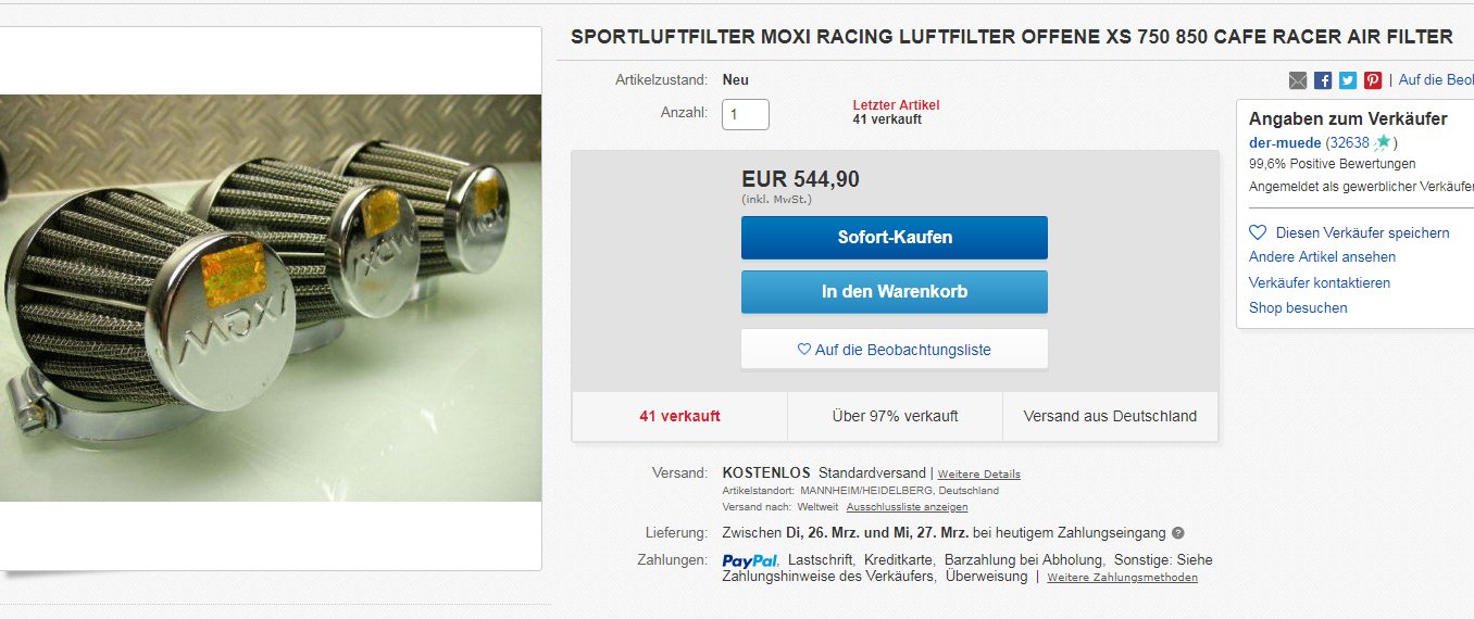

Das mit der Apotheke finde ich unfair. Rei peilt Kosten von 60.- an. Das Material muss bezahlt sein, Maschinenstunden kosten auch. Ohne Kedo säh es düster aus mit Ersatzteilen.
Den Begriff des Apothekers hat sich jemand anderes redlich verdient.

41 verkauft!? Für 544 EUR? Lol
Easy, bin doch selber Stammkunde bei Kedo und schätze deren Dasein auch sehr.

"Coil" ist eine Spirale. Kann man (einmalig :D ) auseinanderziehen. Besteht aus gewickeltem Draht mit eckigem Querschnitt.
"Gewindebuchse" ist alles was eine "feste" Wand mit einem eingebrachten Gewinde hat, sei es geprägt, gepresst, geschmitten, gerollt ...
