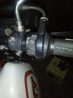

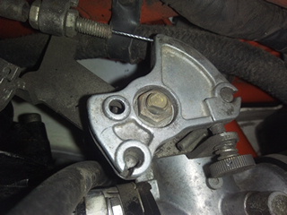

Ich fahr seit Jahrzenten mit nur 1 Zug. Originalgaser umgebaut, ohne zusätzliche Feder etc. Gasgriff ist der von der DT. Wiso ich es gemacht hab. Dellorto und Co.
