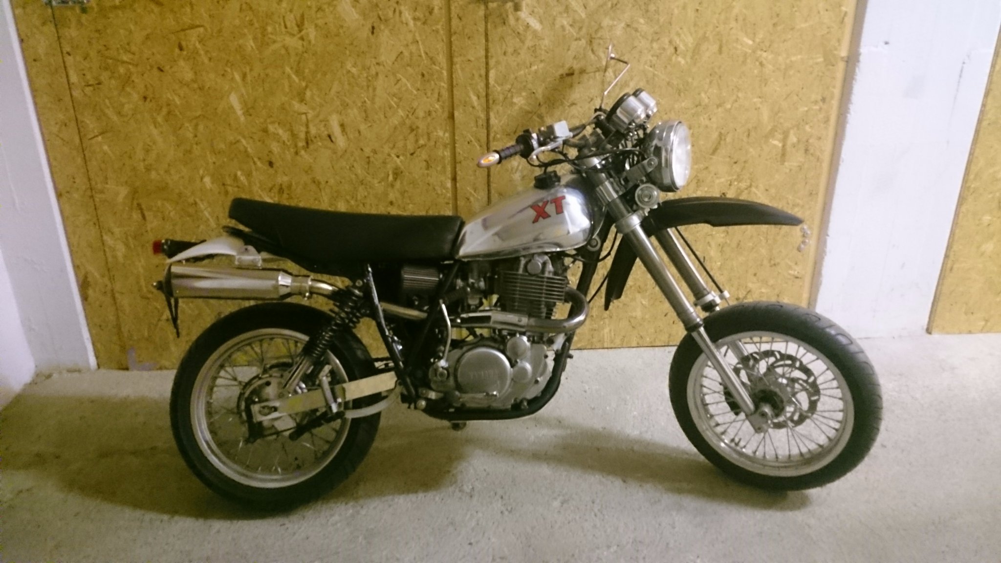

Hallo XT-Gemeinde,
mein Name ist Andreas und ich bin bereits seit Jahren mit dem XT-Virus infiziert.
Ein langer Traum von mir war es, eine XT500 in Richtung Supermoto umzubauen. (Sie wird zwar niemals Supermoto fahren, aber die Optik finde ich einfach herrlich...).
Vor gut einer Woche bin ich meinem langen Traum ein ganzes Stück näher gekommen. Zwar war es immer mein Plan, eine XT von Grund auf neu aufzubauen. Doch die mehrjährige Teilesuche nach exklusiven Stücken (eben genau das, was ich mir in den Kopf gesetzt habe) gestaltete sich mühselig und ab und zu auch aussichtlos. Wild entschlossen habe ich mir daher eine bereits fahrbare XT500 als Supermoto gekauft. Für mich ist es eine klasse Basis, um sie nach meinen Wünschen optisch anzupassen. Daher betrachte ich sie aktuell als "75%-fertig-Projekt".
Für alle Interessierten habe ich gleich mal ein Bild angehängt.
Die nächsten Tage werde ich auch gleich mit der ein oder anderen Frage auf euch zukommen. Dann folgt auch eine kleine Liste von Dingen die bereits verbaut sind, bzw. in meinen Augen noch geändert werden sollen. Seid gespannt :)

Hallo Andreas
Schickes Teil.
Dir ist bekannt dass der Motor von der SR ist? Und den Kicker drehst du noch etwa 3 Zacken vor, bis zur Markierung von Welle und Kicker.

Jo, schicke Zutaten. Ist das eine Miles?
Gratuliere zur XT,
Gruss, Uwe

Mal ein bisschen zur Geschichte und zum Umbau der der abgebildeten XT:
Der Vorbesitzer hat sie vor über 6 Jahren in ihren jetzigen Zustand aufgebaut. Sie fährt zwar, jedoch hat er sie nie komplett fertig gemacht. Ja, das heißt auch, dass alle Eintragungen noch ausstehend sind. Nach seiner Aussage war die Zeit gekommen sich von diesem Projekt zu trennen, da er sie wohl nie hätte fertig gemacht.
Hier mal ein paar Details zu den verbauten Goodies:
1. Rahmen: ist ein 82er XT.
2. Motor: laut Vorbesitzer wurde der Motor von ihm aus einer Miles-SR500 entnommen. Den Rest der Miles hat er dann in Einzelteilen verkauft. Leider habe ich hierzu keinerlei Belege. Daher bin ich über alle Tipps dankbar, die die Herkunft des Motors als Miles oder eben Nicht-Miles bestätigen können. Hier seid ihr gefragt!
3. Schwinge: K&J-Kastenschwinge. Diese finde ich der Optik wegen zu kantig und werde sie entweder gegen eine SR-Schwinge tauschen oder mir eine KX250 implantieren (liegt seit Jahren bereits zu Hause). Im Moment tendiere ich rein der Optik wegen jedoch zur SR-Schwinge, da ich denke dass diese besser ins Gesamtbild passt. (die K&J-Schwinge werde ich verkaufen / tauschen)
4. Stoßdämpfer: Koni. Die bleiben wohl erstmal so.
5. Auspuff: Supertrapp-Anlage, die damals auch von Miles verbaut wurde. Laut Vorbesitzer wurde der Auspuff extra für diese XT NACH-angefertigt, da die Produktion hierfür ausgelaufen war. Ich weiß, dass manche diesen Auspuff eingetragen haben - natürlich soll es bei mir später mal genauso sein.
6. Vergaser: Mikuni mit Beschleunigerpumpe. Den genauen Typ müsste ich nachschauen, es handelt sich um einen Rundschieber. Wenn er gut läuft, wird er wohl drin bleiben. Ansonsten hätte ich noch einen TM38 zu Hause liegen.
7. Gabel und Räder: entstammen aus einer KTM LC4. Die Gabel ist nicht gekürzt (und ich werde lange überlegen ob ich das nicht doch machen soll). Mein Traum waren immer goldene Felgen (aber da bereits alles umgespeicht ist, werde ich diesen Traum wohl nur weiter träumen). Alternativ wäre eine Überlegung in Richtung Wassertransferdruck, hier muss ich mal ein paar Infos einholen, ob etwas machbar wäre.
8. Tank: XT500, poliert, mit 2 kleinen Dellen.
9. Luftfilter: offener Pilz. Auch hier muss ich den Typ mal rausfinden, ich hoffe man bekommt diesen eingetragen.
10. Lenker, Cockpit, Tacho, Blinker, Sitzbank, Farbe: Hier besteht größter Bedarf. Der Lenker wird eine, konischen weichen müssen (wer weiß was hier passt?). Lampe und Tacho+DZM sind mir zu groß (stammen die aus einer SR?). Auch hier ist ein Verkauf / Tausch gegen kleinere Goodies angebracht. Farbwahl...noch offen!

Klingt alles recht interessant! Obs ein echter Miles-Motor ist, wirst Du nach nem Prüfstandslauf wissen. Da sollten mit offenem Filter, Flachschieber und 4"-Trapp schon einige Ponys mehr an der Kutsche zerren.
Den SR-Flakscheinwerfer würd ich persönlich als allererstes abschrauben, ich finde der sieht fürchterlich aus. Die K&J-Schwinge mag kantig und nicht sonderlich schön sein - funktionieren tut sie aber ziemlich gut. Falls Dir die Gabel zu lang ist, rüste lieber auf längere Federbeine hinten um.
Wenn Du das Ding komplett legal betreiben willst, schätze ich brauchst Du zuerst ein Leistungsgutachten. Der TÜV-Mensch wird dann noch ein Abgasgutachten (Vergaser, Luftfilter, Miles-Kopftuning?) und Geräuschgutachten (Luftfilter, Abgasanlage) machen wollen. Billig wird der Spaß nicht und ich schätze, das war einer der Gründe des Vorbesitzers/Aufbauers, sich von dem Projekt wieder zu trennen. Aber wo ein Wille ist, ist auch ein Weg und ich drück Dir mal die Daumen, dass das für Dich läuft.

willkommen hier! Schickes Gerät hast Du Dir da an Land gezogen! Der Flakscheinwerfer ist mir allerdings auch gleich ins Auge gestochen... ;)
Die Konis sind nicht das schlechteste, würde ich auch drin lassen, solange sie funktionieren.
Beim Motor solltest Du aber schon wenigstens grobe Anhaltspunkte haben, was daran gemacht wurde, sonst weiß der Graukittel gar nicht, was er eintragen soll. Miles hatte ja -zig Ausbaustufen von 535 über ca. 600 / 650 bis hin zu 691 Kubik. Mal mit, mal ohne Langhub-Zapfen, unterschiedliche Bohrungen...
TM-Zergaser sind auf jeden Fall gut, hab selber 'nen 40er in meiner 691er Miles-SR und bin sehr zufrieden.

Die Gabel würde ich in jedem Fall kürzen, dazu noch 390mm Federbeine, dann fährt sich das gut.
Wenn alles mit rechten Dingen zugeht und der Motor ein Miles ist, ist die Fuhre mit offenem Filter und dem Supertrapp zu laut. :?
Zur Eintragung braucht es eine Fahrgeräuschmessung, sowie eventuell eine Leistungskurve. Abgasgutachten erst ab Bj.89.
Wir haben schon mehrfach gemessen, beides ist einfach nicht machbar, alle Eintragungen diesbezüglich, sind meiner Meinung nach, gefaked. Aber probieren geht über studieren... :D

Auch das Kürzen der Gabel, mal im Grobdurchlauf:
Gabel raus. Gabelkappen usw. oben runter. Durchsägen. Und Gabelkappen und Co. wieder drauf. Läuft das so?
Eine Frage. Was meinst du mit "Fake"-Tüv-Eintragungen?
Beiträge: 7213
Re: 75%-fertig-Projekt: XT 500 Supermoto
Beitragvon Frank M » Fr Apr 07, 2017 11:56
was willst du beim Kürzen der Gabel durchsägen?

Was dir Frank und Fabi vermutlich sagen wollen ist: So wie von dir beschrieben läuft das erstmal nicht. Jedenfalls wird das Ergebnis mit grösster Wahrscheinlichkeit nicht mit Planung bzw. Vorstellung übereinstimmen 8)
Eine Gabel ist keine Weinflasche, die mit einem Verschluss oben zugekorkt wird. Der Verschluss-Stopfen ist mit einem Gewinde versehen. Wenn du das oben absägst, wird's schwierig den wieder reinzudrehen. Oder meintest du das anders? Zerlege mal die Gabel und schau dir jeweils beide Enden von Tauch- und Gleitrohr genauer an. Ich könnte mir vorstellen, dass du spätestens dann über Alternativen der Kürzung nachdenken wirst.
Gibt mal bei Google "Gabel kürzen, XT 500 oder 600" ein. Und vielleicht noch motorang. Und schon findest du genügend Lesestoff.
