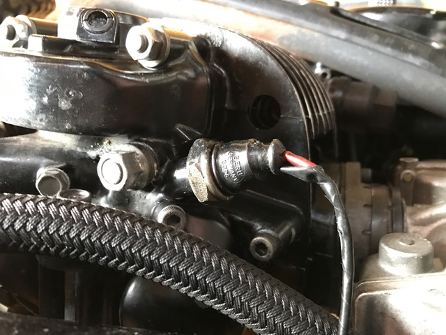

kennt jemand folgenden Messfuehler-Einbau?
(am Zylinderkopfdeckel oben rechts, im Foto ist die Fahrtrichtung links)
Vorbesitzer weiß es auch nicht.

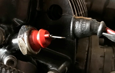

Ich habe den Messfuehler noch nicht herausgeschraubt.
Kabel ist an nichts angeschlossen.
Welche Funktion hat die Schraube, die original dort gesessen hat?
vg
arnulf

Hihi, lustig, ne XT 500 mit Messfühler.... wo der karren doch sonst eher nix an Elektronik hat...oder hat da einer auf EFI umgebaut??? kicher.
Nö, da wollte einer nur sein Motor/Öl temp messen und hat den daran gebastelt, nachdem er die Ölleitung auf die linke seite gebaut hat.

hallo..
cooles gebastel...
normalerweise geht dort die ölzuleitung rein..
du hast vermutlich eine doppelte direktschmierung verbaut. und die zuleitung geht links in den zylinderkopf
vermutlich hat da der vorbesitzer eine öltemperaturanzeige verbaut...oder versucht ein öldrucksensor einzubauen...
beides ist nicht gerade sinnvoll .....wobei die temperaturanzeige zumindest was anzeigt....

Re: Unbekannter Messfuehler
Ab 1984 oder so ging da hinten keine Ölzuleitung mehr rein, (sondern an der vorderen Kipphebelachse links) und dort ruhte eine Blindschraube.
Um den Öldruck zu messen ist das ein schlechter Platz, denn da kommt nicht mehr viel an: Von vorne links quer durch die Kipphebelachse mit Austrittsöffnung am Kipphebel, über die Nut im Nockenwellenlagersitz im Kopfdeckel (mit Abzweig zur zweiten Kipphebelachse) zur besagten Bohrung.
Auf Öldruckschaltern, welchen ich hier vermute, steht der Schaltdruck z.B. 0,2-0,6 .
