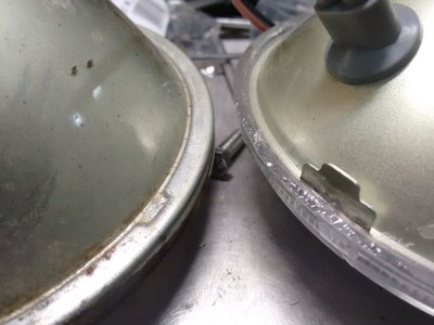

grund des defektes ist folgender...aber seht zuerst das bild...
links original rechts von der tante
links original rechts louis
wenn ich das ganze nun in den lampenring reinbastle mit den klammern die da drinnen sind, dann drücken die klammern natürlich schön an den rand des scheinwerfers.

hm ja erweiterung des lampenrings .. ja das steht drinnen...das ist aber nicht wirklich das problem.... der scheinwerfer passt wunderbar rein ohne nur ansatzweise zu klemmen.
das problem ist wirklich der glasrand auf den die 3 klammern drücken.
da bringt man 3 x kraft direkt aufs glas wo es am empfindlichsten ist.
ich kann die klammern weglassen und das ganze mit einem montagekleber reinkleben.
oder wenn der hella scheinwerfer eben dort nen metallrand wie das original hat....dann ist das die bessere wahl...kein druck der klammern direkt aufs glas.

so ich hab gerade ein paar bilder geggooglet zum hella und zum kedo...also der hella hat dort nen metallrand wie der originalschwinwerfer..somit unproblematisch. der kedo scheint ein anderer zu sein...da sind die bilder zu klein um das festzustellen,,,aber nen kedo scheinwerfer hat sicher schon jemand verbaut

in einer XT von uns ist auch ein Scheinwerferreflektor von Luise drin. Die XT hat
das Kunststoffscheinwerfergehäuse, der Haltering für den Reflektor ist hierbei etwas
anders.
Bei der Montage hatten wir Gummistreifen (alte Reifenschläuche...)
unter die Klammern (evtl. mußt Du die Klammern etwas gerade biegen) geschoben, da diese ebenfalls
aufs Glas drücken. Bei uns hat das bislang ohne Glasbruch gehalten.

Der aktuelle H4-Reflektor im Scheinwerfer meiner XT stammt von KEDO und hat ebenfalls einen ungeschützten gläsernen Rand, der jedoch seit einem guten Jahr die Befestigung durch die drei Klammern im 'blechernen' Scheinwerfer-Ring bisher ohne jede Beschädigungen überstanden hat.
Werde aber Thomas' gute Idee mit den Gummi-Unterlagen gern aufgreifen und demnächst mal umsetzen, was bestimmt auf keinen Fall schaden kann.
