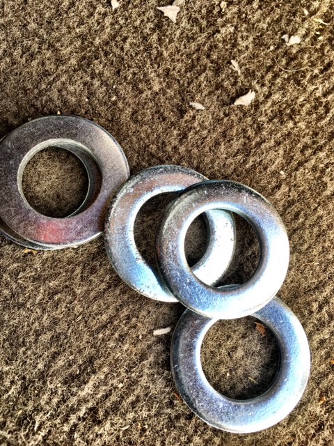

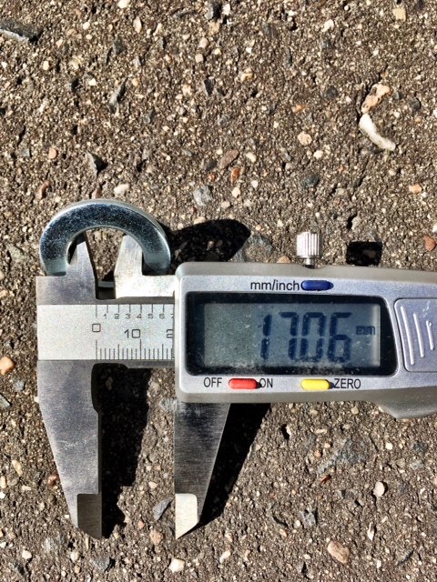

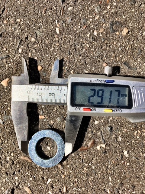

bei meinen alten 390er sind die Teile auch richtung Schwinge gewandert.
Hatte das problem mit eine Unterlegscheibe gelöst.
Ich geh nachher mal in die Garage und mach ein Bild und messe die Scheibe.
Oli

Gude, hat heut leider net geklappt.
Ich guck morgen mal.
Oli
Oli

..ich auch. Passende U-Scheibe und gut.

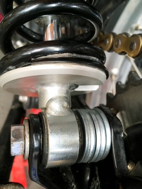

ne U-Scheibe passt da nicht wirklich zwischen. Hab mir auf Arbeit ne Edelstahlhülse gemacht und über den Stummel gesteckt.

Habe für Reisen mit Gepäck nun auch vor kurzem neue Bilsteine gekauft. Die Reduzierhülsen sind breiter, als die Augen der Dämpfer. Ich habe die Bewegung in Richtung Schwinge unelegant mit 5 U-Scheiben eingeschränkt.

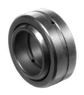

die technisch beste Lösung sind m. E. die Bilstein Gelenklager oder Uniball Gelenkaugen für oben und unten. Die kommen mit passenden Bundbuchsen zur Reduzierung auf 10mm XT-Stoßdämpferschraube und den zugehörigen Gummidichtringen. Damit verrutscht nix und die Dämpfer bleiben auch unter Last spannungsfrei leicht drehbar.
