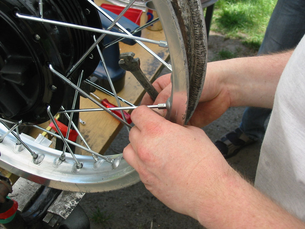

Hallo Schrauber!
Am Samstag, den 05. April 2014 von 10.00 - 18.00 Uhr,
biete ich einen Speichenworkshop an.
Bringt Euch gereinigte/lackierte/gepulverte Naben,
passende Felgenringe und neue oder alte, gereinigte/verzinkte Speichen mit.
Am Vormittag kümmern wir uns um Hinterräder (das ist einfacher),
am Nachmittag um Vorderräder (das ist anspruchsvoller).
Wenn alles glatt läuft geht Ihr mit zwei fertig eingespeichten und zentrierten Rädern nach Hause.
