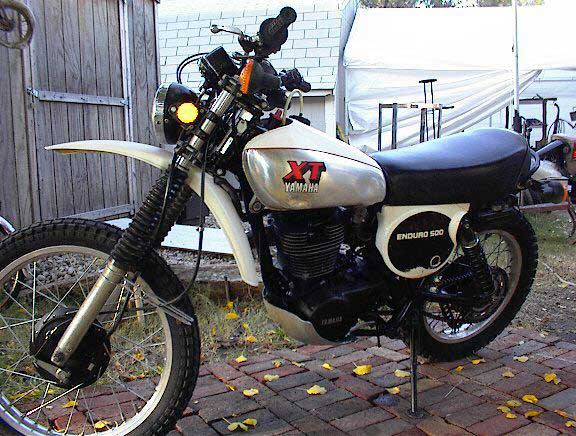

Verfasst: Fr Jul 12, 2013 15:47
von PeJo
Hi Matthias, Hi Frank.
ist das so ein Tank der auf dem deutschen 78-79er Model passt?
Gruß Peter
Re: Alu Tank für die weißen
Verfasst: Fr Jul 12, 2013 18:34
von seefreedo
...ist das so ein Tank der auf dem deutschen 78-79er Model passt?
Das isser, passt auf alle Modelle bis '79!
Ich meine dass dieses "weiße" Design auf den '78 und '79 US-Modellen war, bin aber nicht ganz sicher. Das angesprochene "schwarze" Design gehört, glaube ich, zur '80 US-Version aber schon auf der weltweit einheitlichen "neuen" Bauform des Alutanks.
Ich habe so ein '79 US-Modell, habe aber grad nicht "auf dem Schirm" wie der Benzinhahn befestigt ist :oops: . Ich schaue mir das am Montag mal an, das "Schätzchen" ist grade nicht in meiner Nähe!
Beste Grüße, Matthias

Also, die USA XT Tanks bis 79 sind aus Alu in der Form der Stahltanks bis 79! Die XT Tanks kann man an den 2 Bohrungen für den Hahn erkennen. Der TT Tank hat wie schon erwähnt, einen Schraubverschluss.Die XT Tanks haben auch ein Aussengewinde wie die 80 er Alu Tanks.Meines Wissens, nie mit Innengrwinde.
Habe einen 78 er XT Alu Tank hier liegen...
Mfg
Verfasst: Fr Jul 12, 2013 19:16
von Fritz Superkraut
Gruß Peter
Ja, der Tank passt auf deine 70er Kiste...

Danke an alle, hab jetzt nen Durchblick bekommen.
Also die Tanks der Silbernen 78er XT500E und der weißen 79er XT500F US Versionen passen auf unsere XT's bis BJ79.
Die Benzinhähne sind Identisch aber die Tankdeckel sind die unserer ab 80er Modelle. :dance
